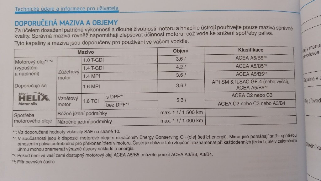

Ahojte, spýtam sa teda čo máte presne stanovené v manuály pre 1.4T-GDi s GPF filtrom? Je to teda 5W-30 C2? A máte tam aj nejaké alternatívy?
Ja mám verzi bez GPF a v manuály je uvedený typ ACEA A5/B5.
Keďže som ale v situaci že potrebujem doliať olej (som na min riske) tak som kontaktoval servis kde som bol na garančke že aký presne olej tam naliali.
Pán mi odpísal že C4 , povodne som myslel že určite A5 akurát som si chcel kúpiť presne ten samý. Tak som mu volal a upozornil že mám motor bez GPF tak mi slúbil že sa na to ešte pozre, poslal som mu VIN a že predpokladam že to bude A5/B5 ... on mi na to odpísal že teda specifikace je C3.
Takže teraz jako fakt nevim. Predpokladam že mi na garančke teda naliali C3 aj keď podla specifikace tam má byť iný ... istotu teda ale nemám a hlavne nevim čo tam doliať.
Tak by ma zajimalo čo tam máte v tom manuály, z toho čo tu je napsané mi príde že ta C3 nebude ani v alternatívach...
Tu ešte posielam čo mám presne v manuály, ak by tu dal niekto ten samý obrázok z nového manuálu bolo by to super :-)
