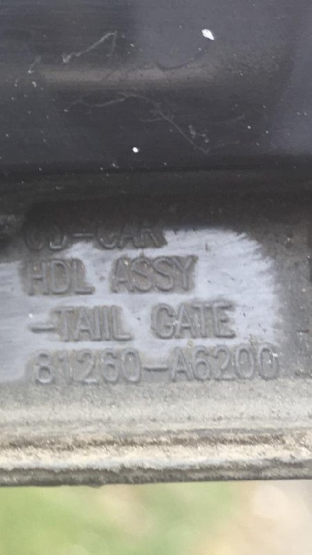

Ahojte,
koupeno v AutoKelly
https://www.autokelly.cz/Product/HYU-81 ... 1001660773
sice označeno jako světlo, ale psala jsem jim, že tam mají chybu a prý mám pravdu a opraví to .....což se zatím nestalo :-)
Výměna jednoduchá - odšroubovat SPZ s rámečkem, vycvaknout to spínací tlačítko a vyměnit. Označení tlačítka 81260-
A6200
