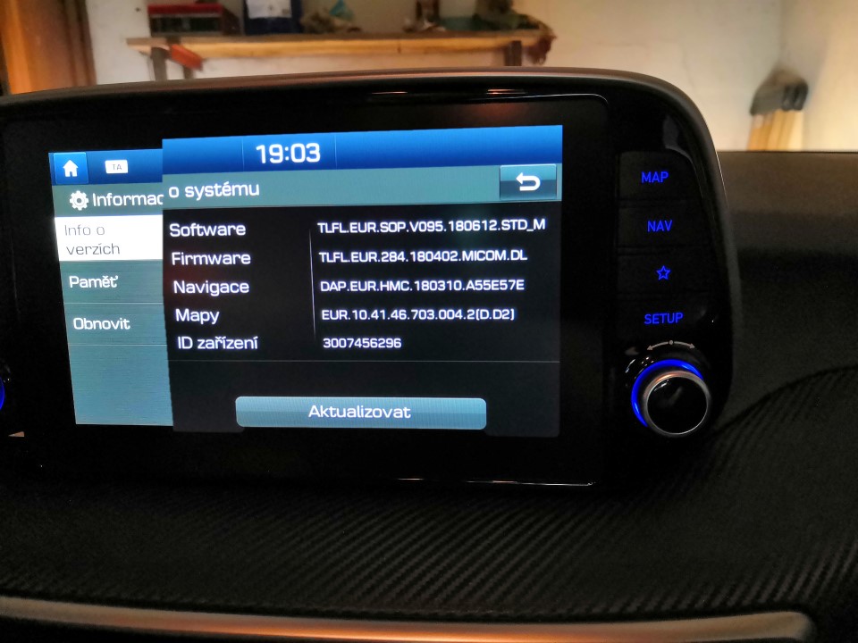

Žádná aktualizace od začátku roku opravdu není. Doporučuji porovnat verze u sebe v rádiu s verzí uvedenou výše, zda máš opravdu tu poslední.
