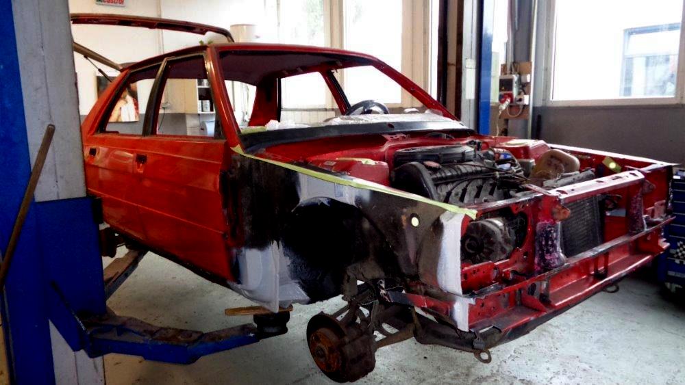

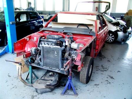

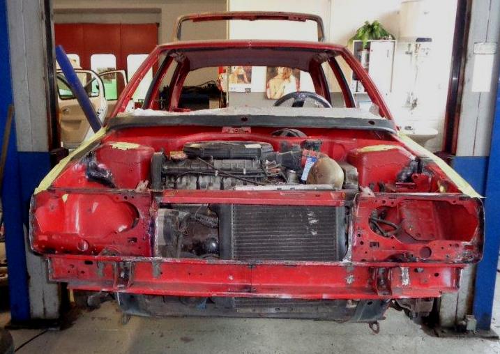

Moje skušenost je taková, že mi tu sraženou přepážku přesně vyklepali do poůvodního stavu, nebyla rezavá a pak jí vsadili zpátky, když jsem to viděl, tak bych nevěřil, že byla venku a že někdy byla sražená:
Stav před:
Stav v průběhu:
Stav po opravě přepážky:

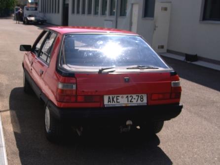

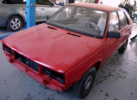

A takhle dopadla oprava celého vozu, šlo o generálku:
Re: Oprava karoserie - tahanie - Praha a Okolie na stare aut
Napsal: 13 zář 2019, 19:44
od Espero

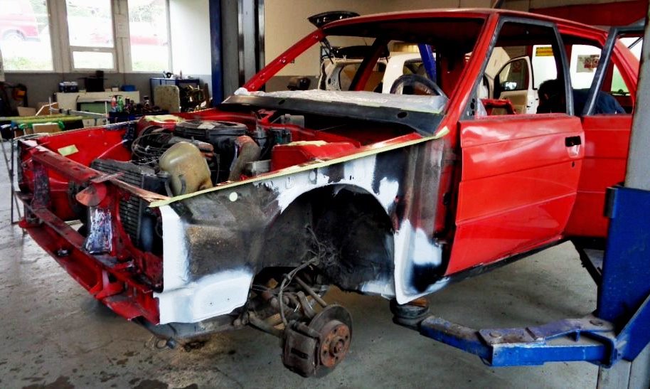

A další fotky z rekonstrukce veteránu:

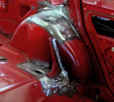

Celý hořejšek podběhu včetně vytvoření misky pro úchyt tlumiče odřízli a vytvořili znovu a navařili. Na obou stranách. Llevý práh ještě sehnali nový, ale ten pravý vytvořili na kovadlině a ohýbačce, protože už na celém světě nebyl nový k sehnání.
Opravy na spodku:
Konečný stav, motorová část, zadní část
