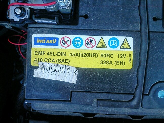

Ahoj ak Ti to pomôže ja mám túto ešte orginál.

Jinak u mého auta r.v. 2013 byla:
CMF45L-BCI
45Ah 80RC a 410CCA(SAE) 328A (EN)
Já jsem dával Vartu model 552400047

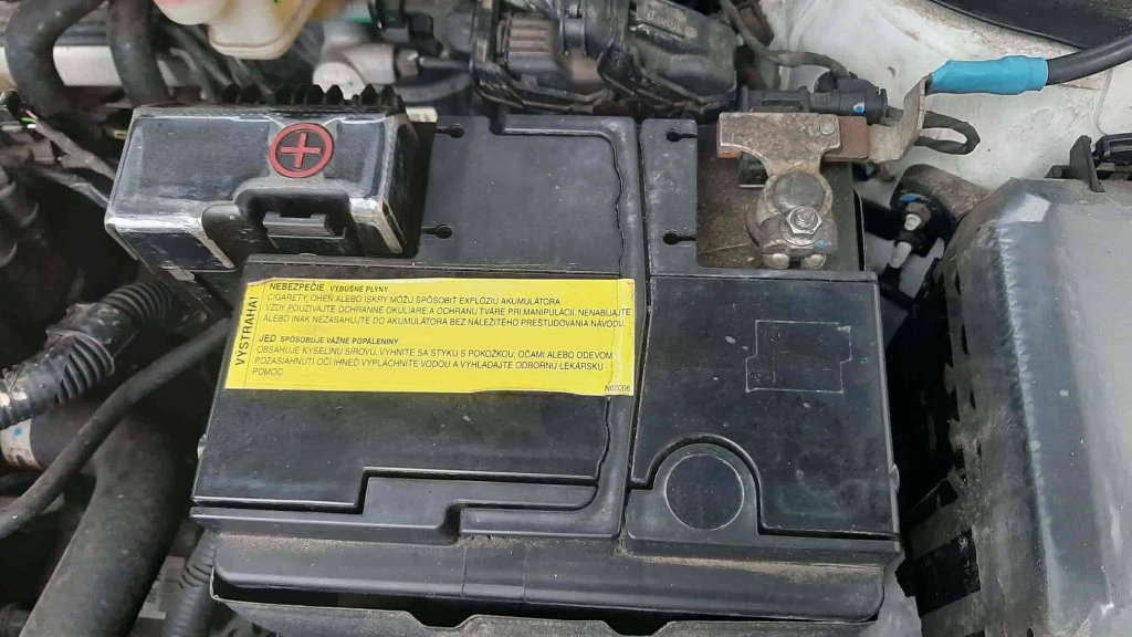

Problém je ten, že ako prvý vyhľadávač autobatérie som použil ten na Autokelly a tam mi to nebolo celkom jasné, pretože tam pre moju motorizáciu ponúkajú batérie so štartovacím prúdom od 420A do 540A. Odfotil som moju batériu, aby ste videli, že na nej nie je nič uvedené :(
Moja autobateria
Moja autobateria
Ďakujem Miroslav 62 za tvoju foto.
Zbehol som si Exide konfigurátor - ako ďaľšiu batérie zvažujem kúpiť túto:
Exide Premium 12V 53Ah 540A EA530

dan92 píše: 15 lis 2019, 15:40 Odfotil som moju batériu, aby ste videli, že na nej nie je nič uvedené :(
Nálepka může být i na boku baterie pod tím krytem, ještě jsem neviděl baterku na které by nebylo dnes nějaké označení. (Jedině že by se časem odlepilo.)

Napsal: 04 led 2021, 12:48
od Alf6
Dle obrázku mate asi stejnou baterii jako mam ja. Plus take na leve strane. Jakou tam mate ted? Jakou konkretni nahradnu zvolit za originál se stejnym polovanim?
