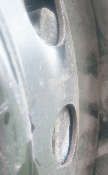

Ahoj pánové, nedávno jsem nabyla zánovní i30. Přezuli jsme na zděděné plecháče r16 z i30 II.
Je normální, že jsou brzdiče tak natěsno? Kolo při jízdě nehřeje a teda nedře, jen mě zarazilo, že tam je tak málo prostoru, každý kamínek bude problém.

Já mám škvírku tak 3mm mezi brzdičem a origo ráfkem. Žádný problém nesleduji 8)

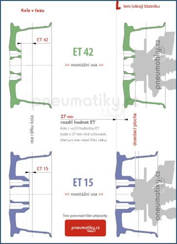

žeby rozdielne ET ? https://www.pneudom.sk/zalis-et/

No 1 mm nevadí, otázka je, zda-li máš správný rozměr průměru v palcích 16 nebo 15, nebo třeba jiné a pak je třeba vzít v úvahu i šířku ráfku , jinak ti ET vyjde u ráfku 6" a jinak u ráfku třeba 6,5" nebo 7" To vše vyplývá z obrázků co sem dal tomka :wink:
