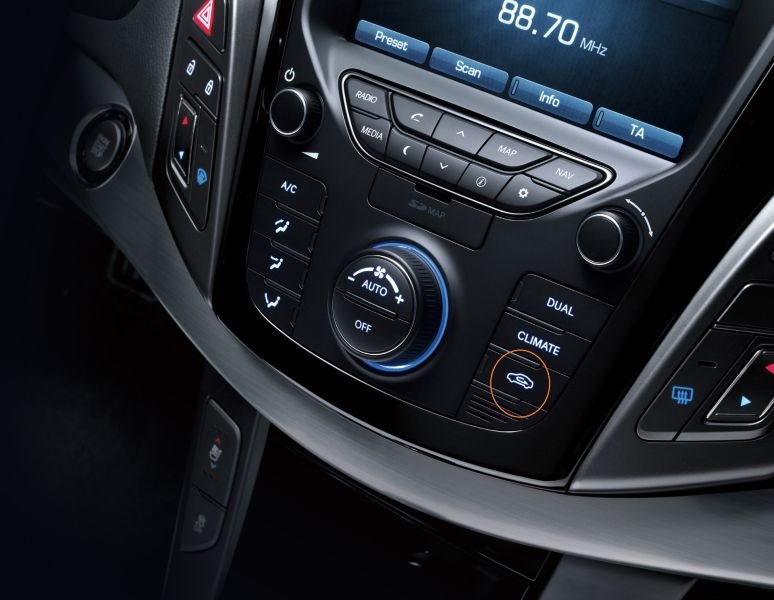

od Mr. HYUNDAI
Vnitřní cirkulace vzduchu se ovládá tímto tlačítkem:
A pokud se na předním skle kondenzuje vlhkost, a to v množství, které dokáže v zimě zmrznout, tak v autě vlhko prostě je.
