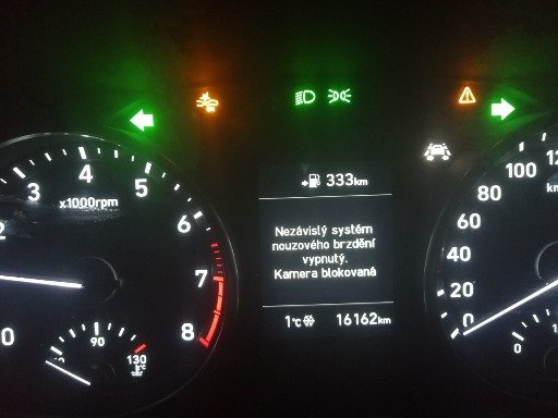

Zdavím,
čas od času se mě při jízdě objeví oranžové ikonky vykřičníku a havárie + hláška "Nezávislý systém nouzového brzdění vypnutý. Kamera blokována"
Za necelý rok, co auto mám mi to udělalo asi 5x (většinou až na podzim, kdy se teploty přiblížily nule)
--- Stává se to někomu z vás také ? Je to vlastnost toho auta, nebo porucha ? Je to důvod k řešení přes servis ? ----
Dííky

Už se to tady někde řešilo. Dělá to v okamžiku, když kamera nevidí dobře dopředu a systém není schopen správně vyhodnotit, co se děje před autem, takže to můžeme prohlásit za vlastnost. Já jsem to viděl zatím jednou.

Kamera je u vnitřního zpětného zrcátka. Slouži systémům LKA a nouzového brzdění.
První auta po zahájení produkce to házela často, následoval upgrade SW a problém skoro zmizel. Nicméně rozmázlý hmyz blízko kamery, mlha nebo vodní tříšť od auta před Tebou kameru spolehlivě "oslepí".

Mr. :hyu: má naprostou pravdu, taky jsem se s tím potkal u půjčené náhradní i30. Hláška se občas objeví i se sluncem nízko nad horizontem.

Na našej i30 ktorú máme 1 rok nám táto hláška vyskočila 1x bola tma a hmlisto. Senzor je ale údajne za predným znakom Hyundai. Hláška zmizla asi po 300m, takže zatiaľ sme to neriešili. A na 1. garančnej som na to zabudol.

Stává se mi to, když mám namrzlé přední sklo. I po očištění, když se rozjedu a pustím vzduch na přední sklo, tak dojde k částečnému orosení kamery a hláška je tu. Po ofoukání skla (cca 1 min) hláška zmizí a kamera funguje normálně.
