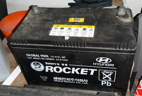

od dibarbora
K autorovi vlakna.. to tarokovanie motora su najpravdepodobnejšie žhaviče.. vymeniť všetky pri jednej robote. Aj tak to môže byť boj pre servis pri demontáži.
To AF: pozerám že v Nošoviciach montujú čo je práve skladom, ja mám v i30 aku Rocket....vypada to ako Korea podľa webu. Prvý krát som na to pozeral ako puk, keď som kapotu otvoril. Som ani netušil, že taká značka existuje..
Re: Studený štart
Napsal: 12 pro 2019, 16:58
od Melda
To je ta značka baterie co mi vydržela 12,5 roku.
Re: Studený štart
Napsal: 13 pro 2019, 06:41
Taky neznám. Asi výroba speciálně pro :hyu:
