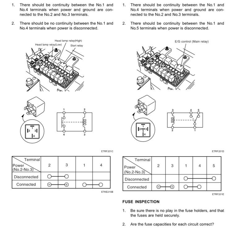

Pokud blikají jen přední světlomety, bude závada buď ve spínači osvětlení na volantu, nebo opálené kontakty relé. Relé je na proud 70A.
- rele.jpg (93.4 KiB) Zobrazeno 8591 x

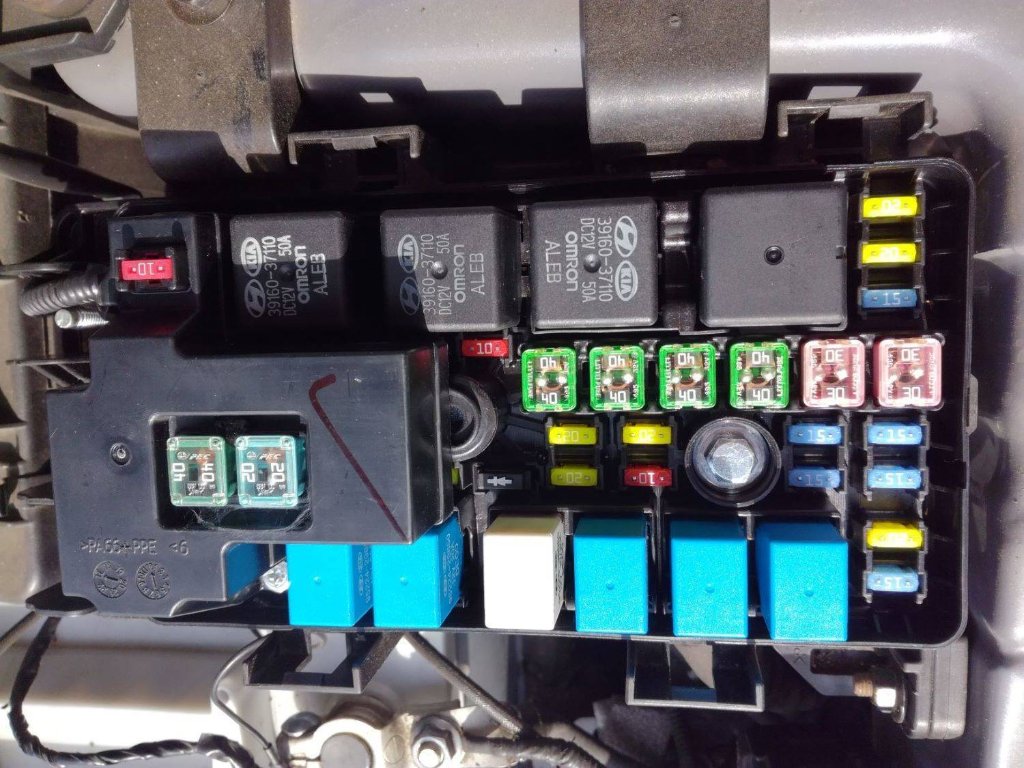

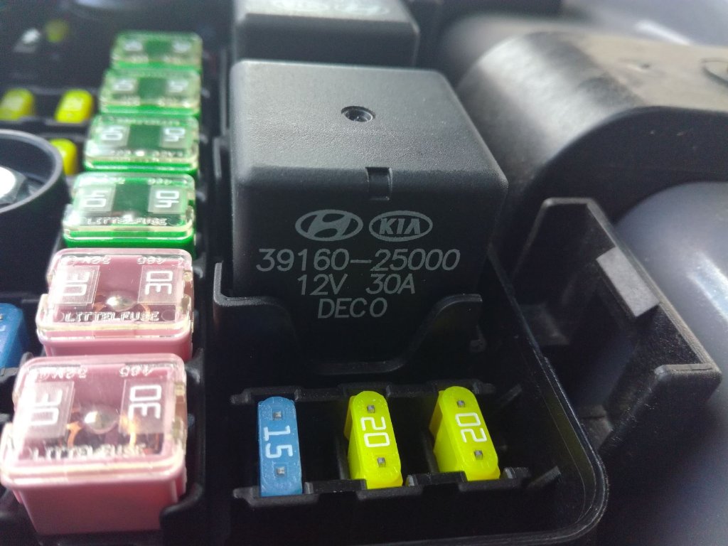

prikladam foto poistkovej skrinky
ziadne rele nie je na prud 70A
len 50 (svetla) a 30 (main)
vymenil som obe 50A a pohasina dalej... tentokrat aj s radiom a pristrojovkou
skusim este to 30A ale potom uz neviem co dalej
- poistky sonata1.jpg (109.4 KiB) Zobrazeno 6563 x
