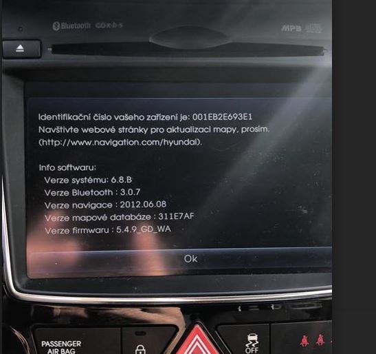

Ahoj "kolegové".
Moc se omlouvám za nové vlákno, určitě se to už řešilo, ale ani za boha jsem to nedokázal najít. Mám I30 r.v 2012 a rád bych aktualizoval software + mapy. Odkazovaná stránka už neexistuje. A logicky se mi za to nechce platit. Nemáte někdo SF, nebo mapy prosím ke stažení ? Nebo nějaký návod jak na to ?
Děkuji :)
Má verze
Má verze
I30 II.jpg (39.05 KiB) Zobrazeno 6332 x
