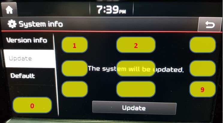

pre tych, ktori maju aktualizovany software na verziu PD.EUR.SOP.008.1.191209 vstup do eng. modu je nasledovny:
1) ist od nastavenia > informacie o softwere
2) prepnut sa na zalozku update
3) predstavit si virtualnu klavesnicu, na ktorej treba vyytukat kod "191209" (vid obrazok)
4) ked sa vam zobrazi obrazovka na odoslanie vstupneho kodu, tam vypisat aktualny cas+1209 (napr. "HH:mm je 14:46"tak kod vyzera takto: 14461209 posledne stvorcislie sa zadava naslepo, nasledne staci len potvdit, cez tlacidlo "Odoslat")

honzo píše: 31 bře 2020, 14:49 pre tych, ktori maju aktualizovany software na verziu PD.EUR.SOP.008.1.191209 vstup do eng. modu je nasledovny:
