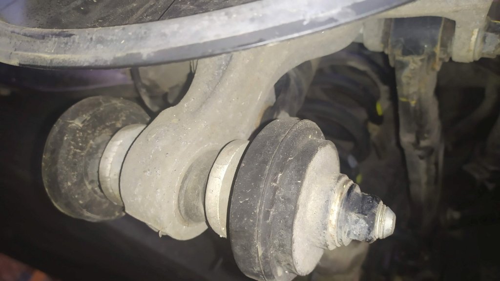

poradilo sa mi tie bazmeky nafotit

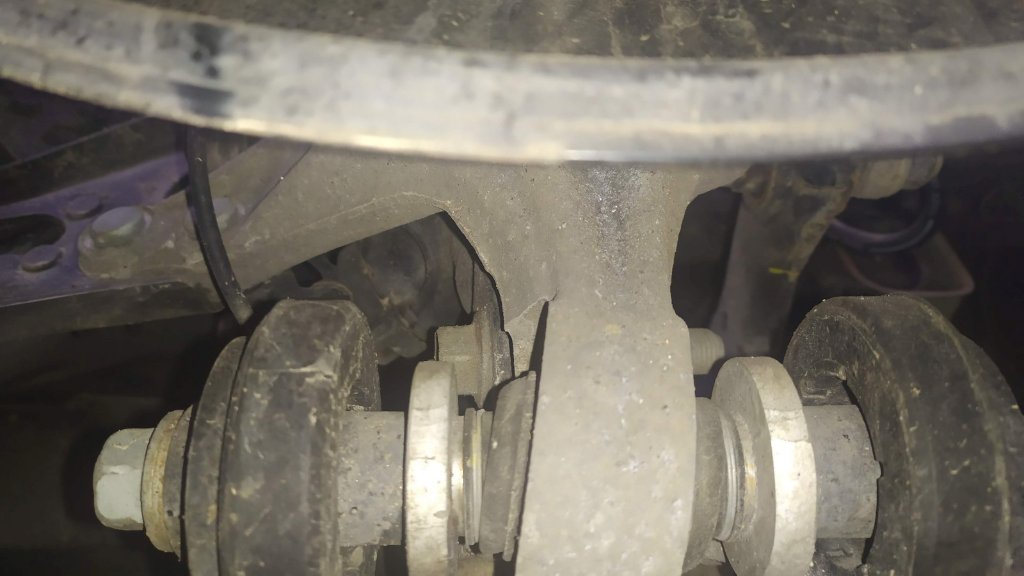

este jeden

Vraj sú to nejaké "pohlcovače" rezonancií zvuku-vibrácíí od kolies..

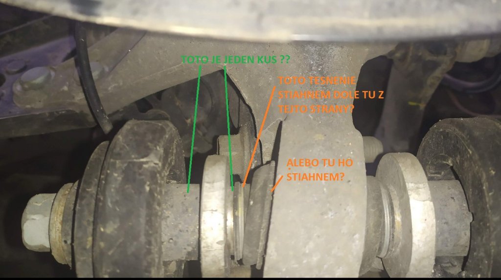

Este mam otazky - viz OBR.

od dibarbora
Z fotky ťažko povedať, buď podopri, odskrutkuj a skús vyraziť alebo to daj niekomu spraviť. Predpokladám, že keď z toho vyrazíš skrutku tak sa to rozpadne.... inak by to nebolo opraviteľné a zmontovateľné.... tie gumené disky/tlmiče/podložky sú podľa mňa zalisované/vložené v oku ramena..
