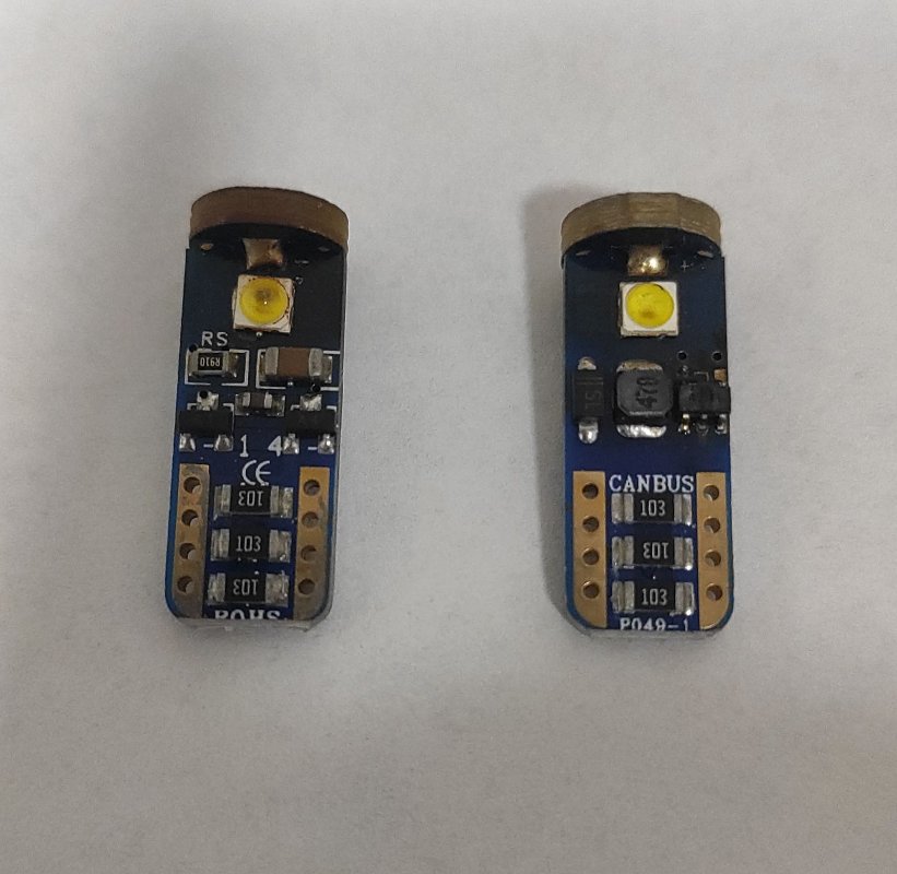

Ahojte,
už si neviem rady vymenil som klasické žiarovky čo boli na osvetlenie špz za led. Avšak, už tam mam 3 led, kupil som najskor klasicke za par korun , tie vydržali asi mesiac potom začali občas blikať až zhasli. Potom som kupil aj CAN a tiež vydržali o niečo dlhšie a zasa tma. Neviem či je to odvodom tepla alebo elektronikou auta.
Nemá prosím niekto overené LED, ktoré tam vydržia. Môžu byť aj z Alieexpressu alebo z Ebay.
Inak tieto vydržali asi mesiac.

Všetky takéto druhy LED nie sú vhodné na trvale dlhodobé svietenie . Pretože nemajú dobrý odvod tepla .Áno je to teplo ktoré ich časom poškodí . Na osvetlenie ŠPZ je najlepší tento druh osvetlenia ktorý vydrží veľmi dlho ktorý ma dostatočný odvod tepla . Našiel som ti niečo na I30 . Možno žeby ti mohlo aj pasovať namiesto žiarovkových . Na 100% musíš podľa tvaru a rozmeru vedieť ty :wink:

Ak to svieti brutálne jasno,tak môžeš ako ja do serie na + vodič doložiť 40 ohm rezistor a máš svietivosť ako w5w :wink: . Otázka bola ohľadom častých vymen LED . Ja som menil stále iné w5w max do 3 mesiacov pokiaľ som neprešiel na tuto možnosť . Máš pravdu že to zbytočne veľmi svieti a dôvod prečo montujú tam 18 LED je nepochopiteľný . ](*,) Vic LED víc penez :wink: .

Skúsil som už rôzne LED ale nič dlho nevydržalo, nechápem či je to napájaním - elektrikou v aute alebo kvalitou LED.
Tak moje štatistiky sú nasledovné:
Asi jedny z najkvalitnejších, mal som ich na bývalom aute , tam som ich mal 3 roky a potom som auto predal.Na i30 som ich mal pol roka potom začali blikať.

- výdrž cca mesiac potom zhoreli tie IO čipy

Sú to obyčajné, tuším na nich niekedy písali 1Watt, používal som ich v predošlom aute v interiéry. Svietia trochu slabšie, ako tie dnešné nabúchané lumenmi a luxami,ale zato dlhodobo a stále o dosť silnejšie, ako originál sklenené žiarovky. Na i30ke ich mám na ŠPZ už skoro rok. Predtým som vymenil behom mesiaca dva páry, ktoré vydržali pár jázd potme.

Inak pozor pri kúpe T10 W5W lediek. Vo svetle nad značkou je dosť málo miesta na väčšinu nových led žiaroviek. Skoro všetky sú dlhšie ako originál žiarovka a nevojdú tam.Aj diera, cez ktorú musia prejsť je len málinko väčšia, ako sklenená žiarovka. Najprv rozoberte svetlo, odmerajte a potom kupujte ledky. :)

Osobně jsem měl dobré zkušenosti z T10 v LED provedení, kde bylo více čipů než jeden centrální. Jde o to, že když je na žárovce víc čipů, nemusí být tako výkonné (světlo doženou počtem) a tím nevytváří takové teplo. Jeden centrální čip se více hřeje a dřív odejde. Mě bez problémů vydrželi i rok, jediné co jsem poté vypozoroval, že svítí už slaběji (asi o 30%) než nové. Vzhledem k ceně pár korun ale nebyl problém je 1x za rok vyhodit.
