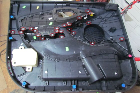

Ahoj . Nikdy som nepočul aby mi niekde vrzalo alebo drnčalo ale pokúsim sa poradiť . Ta značka Airbag je iba plastová krytka pod ktorou je skutka M5 na upevnenie panelu .(To sú všetky krytky Airbag) Skús pozrieť video z demontáže prípade dotiahnuť všetky upevňovacie skutky . Alebo demontovať čalúnenie dverí a dotiahnuť skutky na čalúnení .Možno to pomôže . Podľa foto kde som označil skutky .Niektoré možno nie sú dostatočné dotiahnuté a spôsobujú vzájomne trenie medzi dielmi (malo pravdepodobne ale ...) Je to pod "zvukovou " izoláciou (foto je bez izolácie pretože som si menil všetky repro a vytlmoval dvere a občas si spravil foto :wink: .)

Neviem čo iné by mohlo spôsobovať to vrzanie .A stlpik som ešte nedemontoval tak neviem ako je zacvakle ,ale pod (Airbag) je určite skrutka a ostatné asi jen pres spony . Asi to je všetko .
