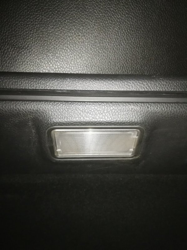

Ahoj, jak se prosím vás dostanu k žárovce osvětlení kufru i30 kombi 2012? Nikde kolem světýlka nevidím škvírku na šroubovák nebo tak něco. Je nějaký trik, jak to světýlko vyjmout?

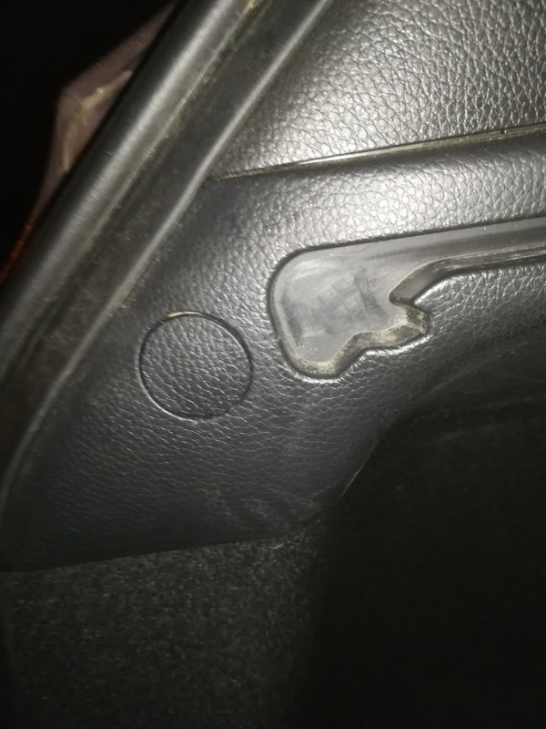

Tady je akorát krytka šroubku cca 30cm od toho světýlka a snad jedině kdybych ho odšrouboval, mohl bych ten plast trochu vyhnout a strčit tam ruku. Ještě jsem to nezkoušel, protože nemam nástrčný klíč. Ale příjde mi to takový nešikovný.

Plastovou krytku světla vydloubnout. Jde to s opatrností šroubovákem, ale lepší je na takové věci plastové udělátko. Třeba tady celá sada, co se doma neztratí:

Tak žárovka je venku, ale ta funguje, takže tou to není. Čím by to ještě mohlo být? Nikde v kufru u dveří jsem nenašel žádný spínač nic. Má to snad svoji pojistku?
Jinak vydloubnout šlo v pohodě, zeshora jsem strčil 1mm plíšek a zapáčil a bylo venku - pro někoho dalšího.

Čaute, pre tých, čo si chcú vymeniť tú bludičku v kufri, stačí tenký šrobovák, plastový vyberák alebo pliešok a zapáčiť na pravej strane, teda bližšie k sedačkám.
Menili mi pás na garančku, lebo sa zasekol a prestalo mi svietiť úplne, tak som to skúsil pozrieť a zabudli ho späť pripojiť, problém vyriešený :) A už keď som to otváral, tak som tam dal rovno biele led svetlo, veľkosť 31mm.
