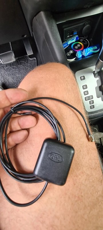

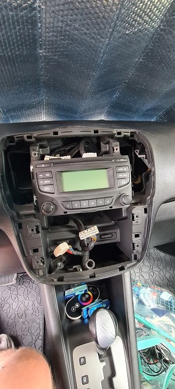

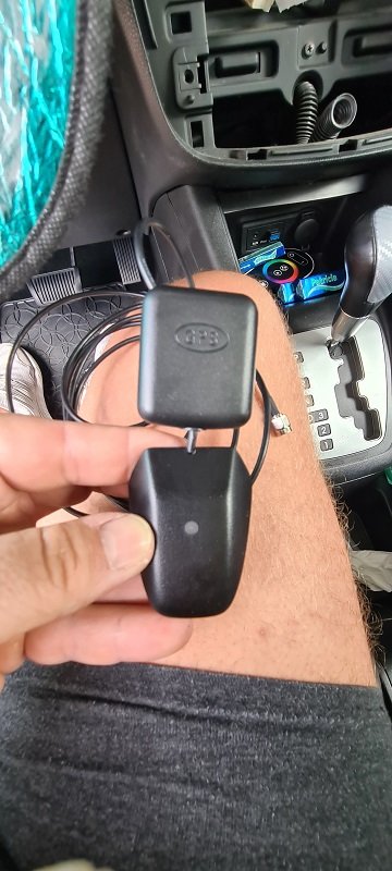

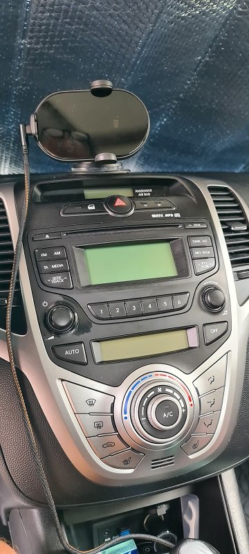

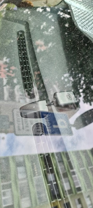

Pridavam moj prispevok na temu cina 2DIN.
Cakal som skoro 6 rokov najma koli ramiku ktory sa predaval za 220€ a to sa mi nechcelo davat.
Ked cena klesla na 50€ tak som do toho isiel.
Radio je nejaka nonejmova cina, Android8.
Podarilo sa mi rozchodit aj vstup cez povodne usb a aj ovladanie z volantu. Povodne radio nemalo BT.
Montaz bude v 3 prispevkoch koli obmedzeniu vkladania fotiek.
Jedina nevratna uprava je vypilnikovanie otvoru pre prechod GPS anteny na fotke 5.
