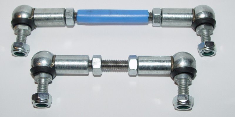

Ahoj, dnes pri výmene kolies som kontroloval všetko okolo a nastal problém. Senzor zaťaženia zadnej nápravy (je pri PZ kolese) mi ostal v ruke, konkrétne tiahlo, ktorým je spojený senzor s ramenom zadnej nápravy. Vyzerá to ako zmenšená, cca 6-7cm veľká "tyčka stabilizátora". Jeden čap bol prehrdzavený/zadretý, nakoľko na to ide všetok bordel spod predného kolesa. Nenašiel niekto - niekde? Na včetkých e-shopoch je len samotný senzor, nikde tá spojovacia tyčka s dvoma čapmi-skrutkami. Zatiaľ som tam dal klasickú skrutku, ide to, len dokedy. Ďakujem pekne....PS.Ak nenájdem, budem sa musieť "ponížiť" do autorizáku. Sa mi smrti rovná... :(

Myslím :-k že ta spojovačka se snad prodává samostatně u Mitsubishi. Všude jako celek i s čidlem.
Když ono je to tam docela na ráně, takoví majitelé pašíků by o tom mohly vyprávět :lol: :lol:
Zajdi do agrony a tam si kup čepy plynového táhla Zetor a vyrob si to.
Kuláčky táhla plynu Zetor slouží i k jiným účelům.

Dík za typ. Pohľadám. Vyrobím. To nebude problém....
Tak už som aj našiel. Ako "tiahlo plynu zetor" . Za pár euro. Ešte raz dík.... :D

Není zač :wink: ať slouží. :D :D Pořádně si to namaž a zkus sehnat s gumovými manžetami na kloubu, viz fotka, jsou i holé, bez gumičky.
