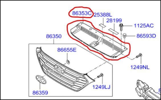

Ahoj! Nesudnaval jste někdo tenhle díl na 2019? Zkoušel jsem to a připadá mi, jako by držel na pevno na mřížce a to by musel dolu asi celý nárazník. Podle EPC je to ale samostatný díl https://hyundai.catalogs-parts.com/#{cl ... 13}#86353C. Díky za rady!

Můžeš vložit obrázek? Na uvedené stránce díl nebyl nalezen.

Jasně, omlouvám se tady je.

Díky, myslel jsem si to. Podívám se odpoledne na autě, jak to vypadá.

Já děkuju! Zkoušel jsem to, ale drží to jak čert. Teď koukám na ten nýt 1249 NL, ten se mi zdá schovanej asi jsem ho přehlédll, vyzkouším to koncem týdne, jestli se to nepohne. Známej automechanik mi poradil dát mezi mřížku a chladič síťovinu. Říká, že už dělal 3 chladiče, který odešly po průletu kamínků maskou s velkejma otvorama.

Mám pro tebe dobrou a špatnou správu. Nejdřív ta dobrá: jedná se skutečně o samostatný díl. A teď ta špatná: nepovedlo se mi oddělit horní kryt od mřížky chladiče a nenašel jsem ani šroub 1249NL, natož způsob, jak se k němu dostat :-k Silou jsem to rvát něchtěl, abych něco neulomil, kývala se mi totiž celá sestava.

Díky za snahu, do tohoto bodu jsem se právě dostal taky. Třeba se ještě někdo ozve!

Na YouTube jsem viděl pár videí a vždy to šlo dolů s celým předním nárazníkem. Taky jsem to chtěl řešit, ale sundávat celý nárazník se mi nechce. Možná až skončí garančka, tak pak to "kuchnu".
