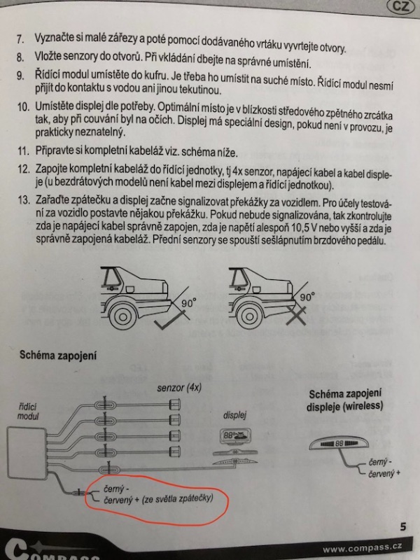

Kupil jsem si parkovacího asistenta pro svůj Hyundai I30 CW z roku 2011. Po rozebrání zadního světlometu jsem však nenašel způsob, jak zde "přichytit" červený kabel, který někteří připájejí, ale já nenašel plochu, na kterou bych tento kabel připájel.
Kabely od zpátečky vedou dolů pod sedadla, kd se nelze snadno dostat.
Může mi někdo poradit, co s tím?
Děkuji

Strihnout,nasunout smršťovaci bužírku, odizolovat, smotat všechny 3 volné konce do sebe, proletoval, zafoukat bužírku....
Případně se dají koupit i takové prořezávání konektory
Alespoň to se mi jeví nejjednodušeji.. O víkendu hodlám též instalovat na svého Accenta, tak dám kdyžtak vědět, pokud najdu lepší způsob

Řešíte blbosti, podle obrázku se to pricvakne tou svorkouktera prorizne izolaci obou kabelu a drží to pohromadě. Zadne pájení, žádná izolace, jen zacvaknout sponku.

motorol: Tak o těch svorkách taky píšu, ale přibalené je alespoň já nemám a v této době ani nevím jestli jdou koupit fyzicky v obchodě. A objednávat je z eshopu je blbost, když člověk potřebuje jen 2..

Možná ani 2 nepotřebuje. Minus by mohl byt nějaký šroub na kostre. Pokud teď neni k dostání a nebylo to v balení, tak bych to omotal kolem konektoru a až budou otevřené krámy tak to nahradil.
