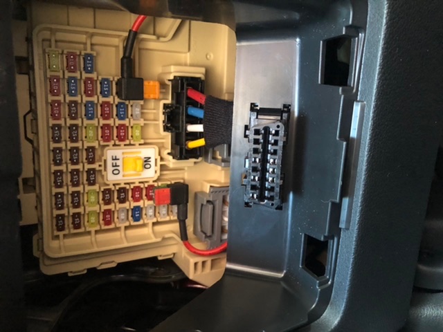

Ja to mám napojené v poistkovej skrinke pomocou poistkového puzdra s odbočkou https://www.isix.cz/prislusenstvi-k-vi ... ro2--mini/ . V servise žiaden problem. Jedno je normálne napájanie kamery a druhé parkovací režim. Inak pekne vidno na kamere či v servise vymenia olej alebo len naúčtuju výmenu :D

margi prosim Vas, v ktorych poistkach mate zapojene napajanie a parkovaci rezim (ak dobre predpokladam, tak neustale napajanie)??
Dakujem
Re: Napajeni autokamery
Napsal: 15 čer 2020, 11:54
od margi
Je to označené ako SPARE(rezerva). Ale ktoré z tých dvoch je trvale a ktoré nie si nepamätám. Musel by som premerať ale až keď dôjdem z práce.

Ty tam máš koukam dvě odbočky ? Je to jak jsi psal jedno kamera a jedno parkovací režim? Pokud to má kamera v sobě tak stačí jen zapojit jeden kabel od kamery ne ? :) Tím padem bude napajena neustále z baterie ? :)

Dá sa to tak spraviť, že to napojíš na trvale napätie ale riskuješ úplne vybitie baterky - kamera sa ochranou neodpoji pri poklese napätia. Ja to mam napojene cez tento kit https://www.isix.cz/prislusenstvi-k-vio ... -a129-duo/ - pri poklese napätia na baterke (hodnota sa dá nastaviť) to automaticky vypne kameru. Je to podobne ako to Mio čo kolega vyššie písal.
