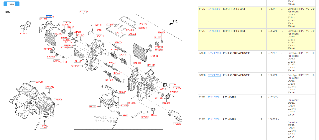

Ahoj, tak jsem byl v servise a kupodivu se jedná o vlastnost (ukázali mi fotku nezakryté trubky) - mě se to moc nezdá, pátral jsem po internetu a našel jsem následující schéma (v příloze), podle mě tam chybí díl označený 97171E. Zajímavé je, že pokud máte řízení na druhé straně (RHD) tak tam ten kryt není ...
