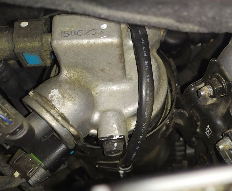

díval som sa na filter, ja tam bohužial teda nijakú pumpičku nemám. Takže mi nezostáva nič iného ako filter doplna zaliať a dúfať, že si motor naftu potiahne. Ale veľmi sa mi teda do toho nechce... nechcem poškodiť palivové čerpadlo chodom na sucho.

od patriknet

Ano mas to uplne inak, ja mam celkovo ten filer viac zahrabany..
A ten velky plechovy klobucik na vrchu, to je ta pumpa?

Áno pumpa.
