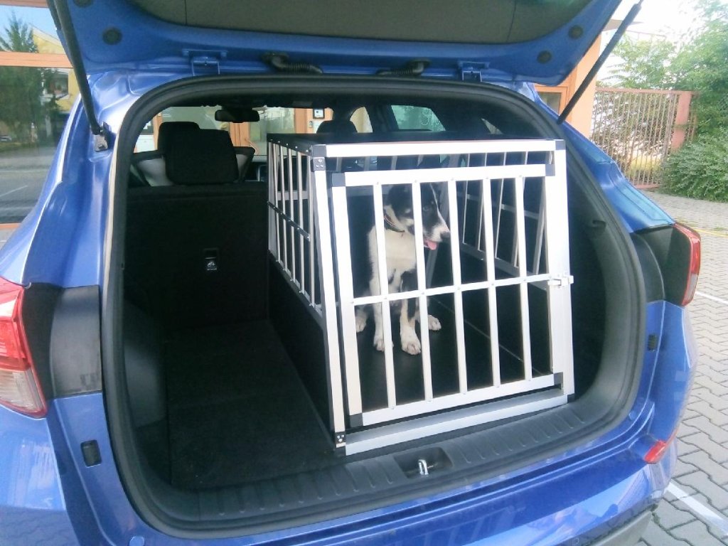

Zdravím všechny, nemáte prosím někdo z Vás vyzkoušenou nějakou větší klec na středně až většího psa (výška v kohoutku 58-60cm), která by se vešla do zavazadlového prostoru Tucsona? ...a nejlépe aby tam zůstal ještě prostor na nějaký malý nákup... :D

Díky za náměty. Nakonec jsem koupil klec s rozměry š=65, h=90,v=69,5 za 2.190,-Kc, celou jsem ji rozebral, vše potřebné zařízl a poskládal z toho klec 65x82x65. S úpravou výšky jsem přehodil panty, aby pes vyskakoval k chodníku, když zastavím k kraje silnice. Vypadá to celkem dobře, při jízdě to ani moc nedrnčí. Tak uvidím.

Čo tak foto?

davyt: Taky poprosím obrázek.

Fotka je nic moc, pokud bude zájem, klidně nafotím pár detailů.
Kdybych to dělal znovu, zvýšil bych sklon čelní a zadní stěny (z 75° na 73°ale zase se tím zmenší vnitřní prostor klece)
. Klec se nedá natlačit úplně ke krytu podběhu zadního pravého kola, protože při zavírání koliduje s obložením okna u pátých dveří. Musí být posunutá cca 5 cm do středu kufru, nicméně i tak mi zůstává nalevo od ní cca 33cm na menší nákup.

...jen doplním, že jsem si neuvědomil, že změna sklonu by při použití původních plastových rohů nešla. Řešením by byl 3D tisk, ale tolik času nemám :-)

Šikula, super =D>

Pekná práca a pokiaľ je psík spokojný,nie je čo riešiť. =D>
