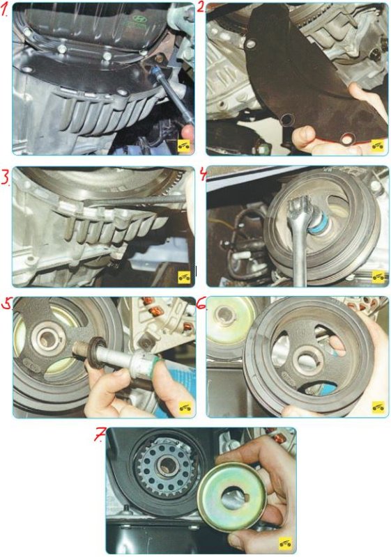

Ahoj,
pro sundání řemenicového kola na klikové hřídeli je dobré mít k dispozici ještě jeden pár rukou
Jedna osoba pomocí šroubováku (lépe dvou šroubováků zapřených do kříže) zaaretuje ozubené kolo na setrvačníku a druhá povolí šroub na řemenicovém kole. Stačí sundat spodní kryt na setrvačníku, netřeba sundávat převodovku
Po sundání řemenicového kola je už dobrý přístup ke spodnímu krytu rozvodového řemene.
Hodně zdaru při opravě,
Venca
- Demontáž řemenicového kola na klikové hřídeli.JPG (108.44 KiB) Zobrazeno 2208 x
Venca
