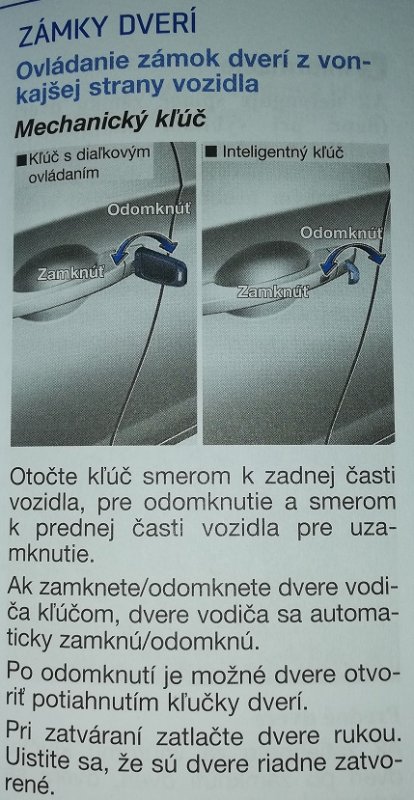

Takhle to nejde, protože jakmile otevřeš zevnitř dveře u řidiče, tak se odemknou ostatní dveře. Nehledě na to, že manuál jasně hovoří, že když se klíčkem zamknou dveře šoféra, tak se uzamknou i ostatní dveře.

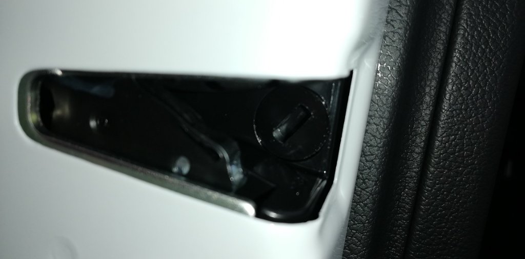

Takže moje najnovšie poznatky. Pri zamknutí kľúčom sa zamknú iba dvere vodiča. Alarm sa neaktivuje. Toto zamknutie (odomknutie) je vhodné iba pre stav núdze (vybitá batéria). Pre zamknutie ostatných dverí slúži manuálny prepínač v zámku (viď foto). Keďže parkujem na parkovisku pred bytovkou tak tento systém som využil pri odpojení batérie, tak, že som odpojil bateriu, pootáčal som otočné "čudlíky" na troch dverách, pozatváral a nakoniec som zamkol vodičové dvere s kľúčom. Vybral som batériu a zavrel kapotu. Po zapojení baterie stačí dialkovým odomknúť.

Jo, to já vím, že to existuje, mám ověřeno, ale je to zdlouhavá činnost. Taky jsem při té příležitosti přišel na to, že uzamknutím řidičových dveří se zamkne i kufr. Ale furt by mně zajímalo, jestli to nejde nastavit tak, aby to při otočení klíčem prostě zamknulo všechny dveře.
Sakryš, když to mají v návodu, tak proč to nejde?

Chasnik ja mám v manuáli niečo iné :D
