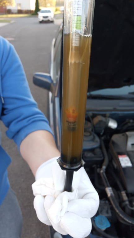

Ahojte, nejedná sa síce o :hyu: ale spýtam sa, mám jedno staré Volvo na doježdení, sel som skontrolovať nemrznúcu zmes a toto som z tadial vytiahol :-)
Čo si pamatuju tak sa može dolievať kapalina rovnakej barvy ako už je v systéme, ale čo je toto za barvu? :-D
Resp. neviete čo može sposobiť takúto barvu?

Takovouhle barvu může způsobit rez a za mě bych radši udělal proplach..

- vypusti ten sajrajt
- nalej tam destilku (cistu), chod sa previezt a vypusti tu destilku(tym to preplachnes)
najdi si v manuale typ chladiacej zmesi. Ja ak by som nevedel co, dal by som Sheron Maxi D. Ma to vyhodu, ze je to bez sulfatov, nitridov a podobne. To znamena, ze neprezerie tesnenia, nebude to oxidovat, nebude to zrat pumpu (nezacne tiect)

Hmm ze by rez? Tak asi jo,asi to bude treba proplachnut.
Neviete ci je nejaka zmes univerzalna ktoru by som tam mohol na chvilku doliat? Zistil som totiz ze mam prazdnu nadrzku, to co som nabral som vytiahol vlastne snad az z hadice zo dna. Potreboval by som tam na rychlo nieco doliat.
Mexican: ten Sheron si myslel naliat po preplachu, ne na doliatie ze?

ak potrebujes doliat, dolej destilku. tyzden-dva to vydrzi a nemaju byt mrazy
inak vymena chladiacej zmesy je praca na cca hodinu aj s otestovanim a pivom na zaver

Jestliže je v systému málo nemrznoucí směsi, vzdušní vlhkost udělá svoji práci a vše začíná reznout. Bohužel.

Asi sa teda priklonim k tej výmene, akurát sa teda zeptám. Podla manualu som nezistil typ, oni píšu iba Volvo kapalina :-)
Keď teda vypláchnem celý systém tak není problém použiť povedzme tu G12+ aj keby to bola iná specifikace ako udáva výrobca? Je to auto z roku 1997 takže celkem staré.
Povodne tam Volvo asi dávalo nejakú modrú, čo som sa ale dočetl tak to taky nie je záruka jednoznačnej specifikace ta barva.

preto som pisal, ze daj tam ten Sheron Maxi D. A ked nenajdes, ano daj 12+ (to plus je extremne dolezite)
