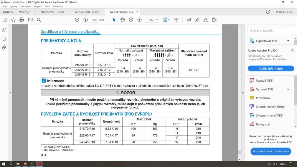

ozzy56 píše: 17 lis 2020, 17:11 ano, je tam psáno rozpětí 107--127 Nm
možná bylo lepší založit k tomu nové téma, tady to nikdo nenajde :-k
Ja tam mám moment 88- 107 Nm

od dibarbora
88 - 107 je písané v kapitole kde sa rieši použitie dojadzdovej rezervy... v tabuľke na konci príručky kde sú informácie o tlaku v pneu je tých 107-127Nm

od icevan
Re: Systém kontroly tlaku vzduchu v pneumatikách TPMS
Napsal: 05 kvě 2021, 21:04
od icevan
