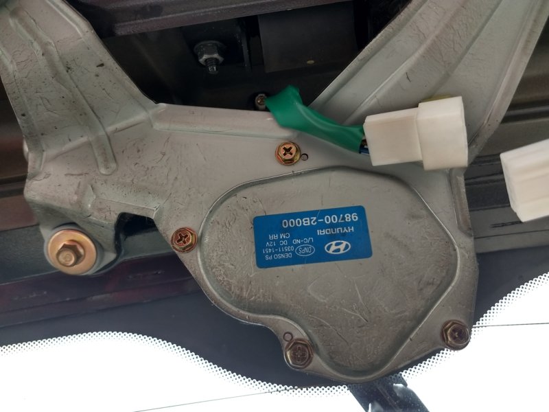

Nazdar :hyu: , odišiel mi zadný stierač, už začal pomalšie stierat a teraz sa úplne zastavil. Máte niekto skúsenosti, či odišiel len motorček alebo treba kúpiť celý komplet.
Dnes som rozobral zadné tapacirum a motorček bol dost teply, bez toho aby som ho použil, samozrejme konektor som už odpojil.
Diky za info

Zkus to nejdriv cele rozebrat,nevim teda jak je delany zadek, ale uz jsem videl prispevek, ze nekdo resil predni sterace, ze se mu nehnou, ze najspis je KO motorek a nakonec za to mohly zadrena ramenka v tom mechanismu :idea:

Nejdřív bych to rozebral a uvnitř namazal hlavně tu osičku na které je stírátko, jinak nedáš nic za namazání ložisek motorku - mrkni i na uhlíky nebo kartáče pokud tam budou a na kolektor. Když se začal zpomalovat a zpomalovat nejspíš se do něj dostala vlhkost, a je to spíš mechanický problém, ale pokud už motorek shořel, budeš muset koupit nový nebo z vrakáče funkční

No trochu som sa na to pozrel a...dal som dole hornú maticu a konec, ďalej som sa nepohol, dokonca ani neviem stiahnuť z osky stierač, trochu som tam šaškoval s klasickom, ale všetko je na zadnom skle a veľké riziko poškodenia skla, no treba to robiť opatrne. Ch el som aspoň dať dole motorček, ale tak sú šruby na pevnom dotiahnuté, že bez šance to uvolniť, musí to ísť celé dole.
Pozeral som, že pod stieračom je ďalšia matica, ale zatiaľ som sa k nej nedostal, aké aspoň som dal stierač do vodorovnej polohyba nestojí na okne ako "pucka" :D :hyu:
