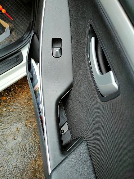

začal mě zlobit spínač ovládání okna spolujezdce. Funguje jen směrem dolů. Když chci okno zavřít, musím to dělat ovladačem od řidiče.
Chtěl bych spínač vyměnit, ale nevím, jak rozebrat madlo. Zkoušel jsem plast kolem spínače "nadzvedávat a podebírat", ale nechce to povolit. A zase nechci zabrat moc, abych něco nezlomil. Nevím, jestli tam někde není nějaký schovaný šroub.
Už jste to někdo zkoušel? Jaký je postup?
Díky, HJD

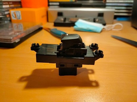

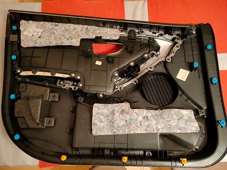

Nakonec jsem zjistil, že je nutné demontovat celý tapecírunk dveří.
Jak na to, jsem zjistil zde: https://www.youtube.com/watch?v=LyxHOWF ... =DFCGarage
Je to sice na zadní dveře, ale v podstatě stejné.

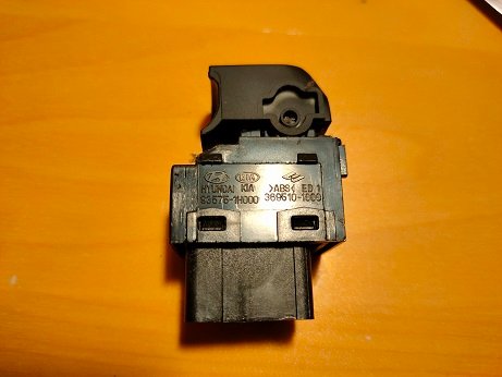

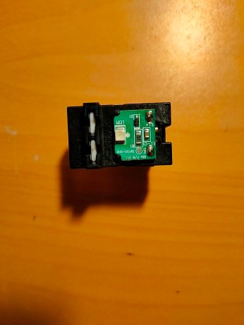

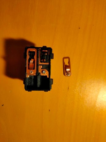

Vypínač šel rozebrat a kontakty očistit, nyní již funguje OK. Kdyby někdo potřeboval nový, je to typ 93575-1H000.

Zdravím vás, presne tento istý problém som včera riešil a naozaj stačilo len prebrusit kontakty a funguje. Bol som v auto Kelly a chceli odomňa 67€ za origo nový, takže vďaka za návod

hjd píše: 04 led 2021, 18:30 Nakonec jsem zjistil, že je nutné demontovat celý tapecírunk dveří.
Ahoj, jen upozorneni, typ je sice napsany na spinaci, ale pod timto cislem je k dostani na internetu z 99% spinac pto KIA sportage nebo ix20, ktery vypada hodne podobne, ale nesedi! Zjistil jsem to az po objednani pri montazi ...pozor cislo maji vsechny stejne.
Ale jak uz nekdo zminoval, na puvidnim spinaci stacilo vycistit kontakty po rozebrani spodni casti a uz zase funguje skvele.
