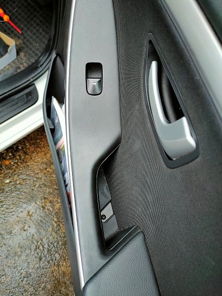

Dobrý den,
začal mě zlobit spínač ovládání okna spolujezdce. Funguje jen směrem dolů. Když chci okno zavřít, musím to dělat ovladačem od řidiče.
Chtěl bych spínač vyměnit, ale nevím, jak rozebrat madlo. Zkoušel jsem plast kolem spínače "nadzvedávat a podebírat", ale nechce to povolit. A zase nechci zabrat moc, abych něco nezlomil. Nevím, jestli tam někde není nějaký schovaný šroub.
Už jste to někdo zkoušel? Jaký je postup?

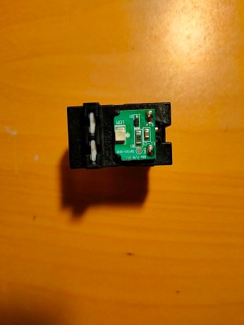

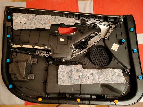

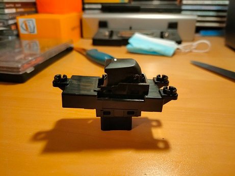

Nakonec jsem zjistil, že je nutné demontovat celý tapecírunk dveří.
Jak na to, jsem zjistil zde: https://www.youtube.com/watch?v=LyxHOWF ... =DFCGarage
Je to sice na zadní dveře, ale v podstatě stejné.

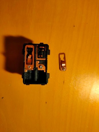

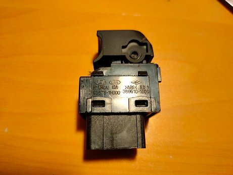

Vypínač šel rozebrat a kontakty očistit, nyní již funguje OK. Kdyby někdo potřeboval nový, je to typ 93575-1H000.

Zdravím vás, presne tento istý problém som včera riešil a naozaj stačilo len prebrusit kontakty a funguje. Bol som v auto Kelly a chceli odomňa 67€ za origo nový, takže vďaka za návod

Dík za pomoc. Hledal jsem celé odpoledne. Nikde nic. Nakonec jsem vymyslel dát dotaz na Panel LP dveří a vyskytly se prodejci tohoto dílu. tam je trochu vidět jak to vypadá a jak by to bylo možno vyndat. Takže asi žádná demontáž, ale asi pouze vycvaknutí. Dobrý nápad jak zjistit jak to tam vypadá. No ale trvalo to celé odpoledne než se mi rozsvítilo. Jinak se nemusí nic kupovatm pouze je tam dveřní koroze. Očistit, případně mírně přihnout a hlavně hlídat pérka.

Ahoj, jen upozorneni, typ je sice napsany na spinaci, ale pod timto cislem je k dostani na internetu z 99% spinac pto KIA sportage nebo ix20, ktery vypada hodne podobne, ale nesedi! Zjistil jsem to az po objednani pri montazi ...pozor cislo maji vsechny stejne.
Ale jak uz nekdo zminoval, na puvidnim spinaci stacilo vycistit kontakty po rozebrani spodni casti a uz zase funguje skvele.
