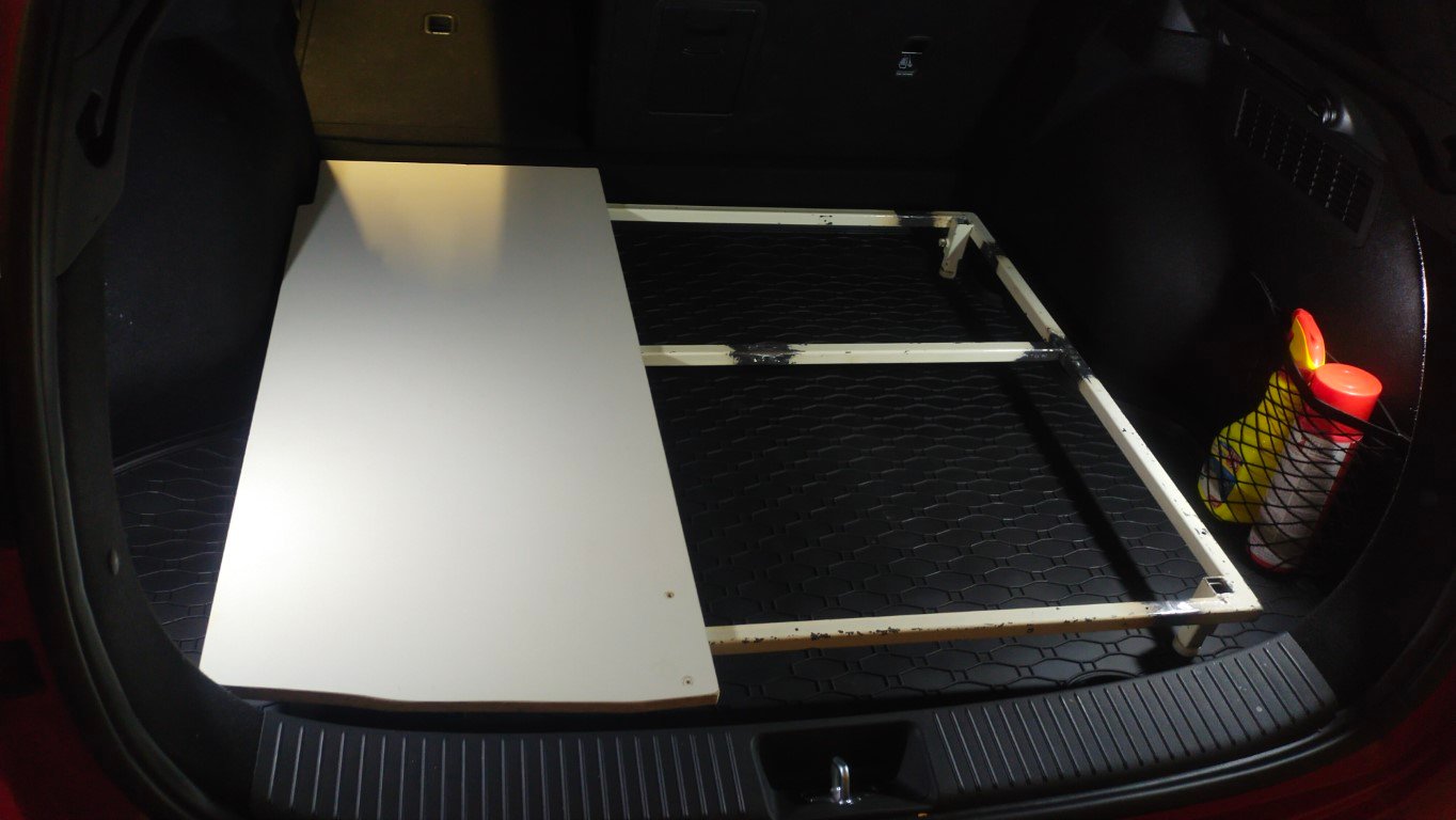

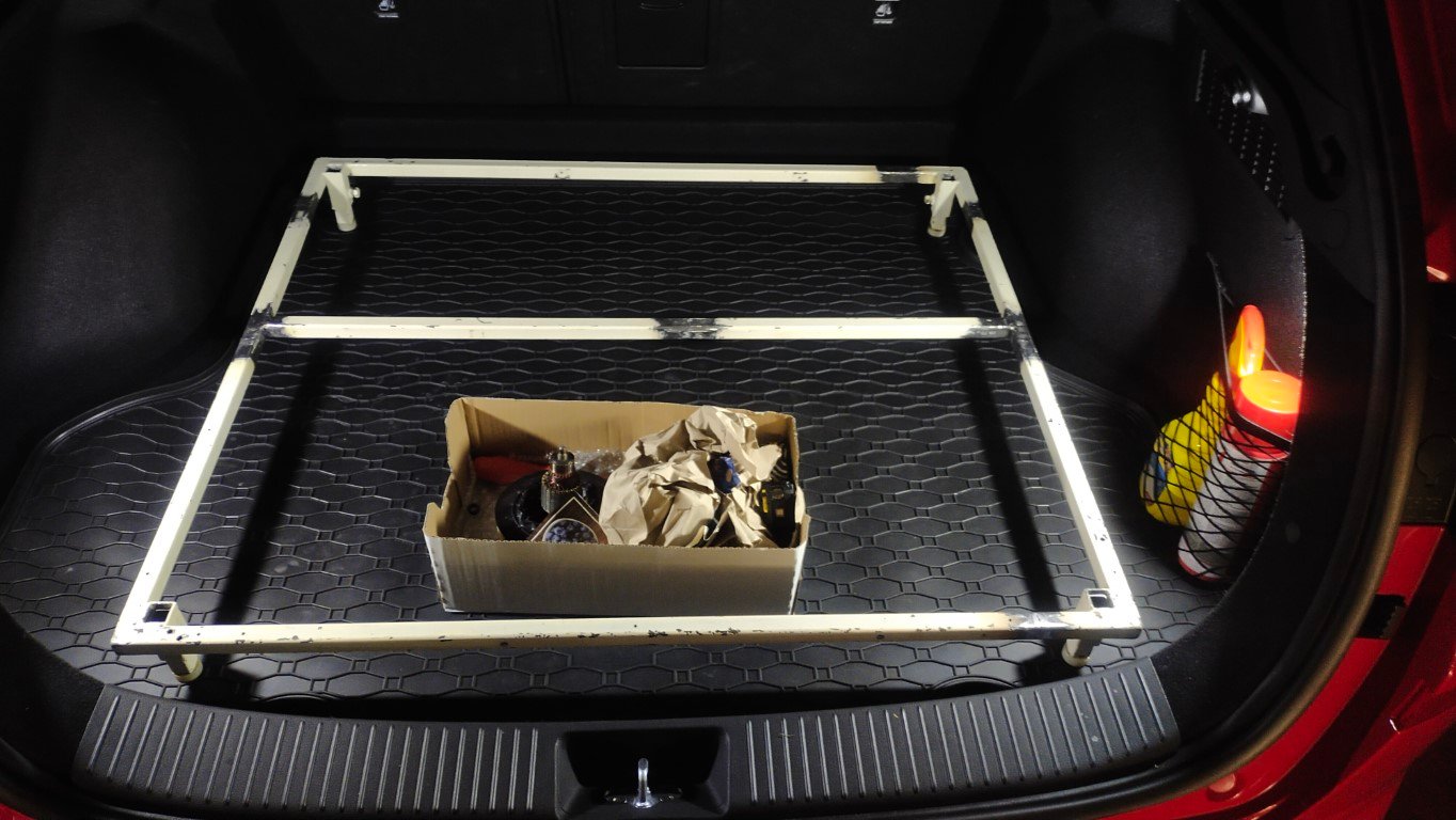

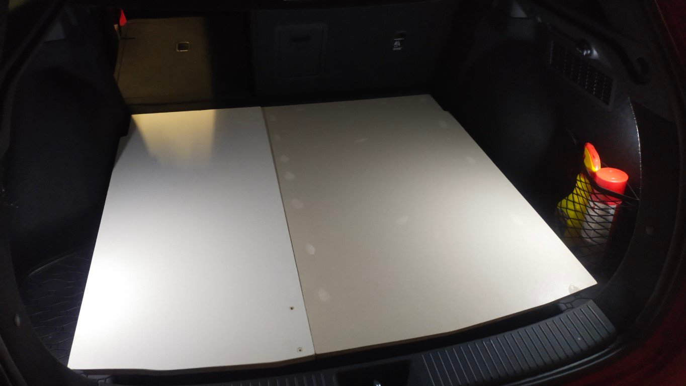

Na tu luzkovou upravu sem taky koukal, ale nakonec sem predelal puvodni verzi ze stareho auta - mam obdelnikovy ram ze stareho stolu a na nem drevotrisku ze stareho nabytku .. v podstate veci od popelnice zdarma. Na fotkach pak nemam jeste plato ktere pak zavesim na operky aby vyplnily diru mezi sedackama. Nezda se to ale pro kutila je to prace skoro na cely den, vymyslet a namerit zabere vic casu nez samotna prace. Me to ale bavi. Uz sem se v aute naspal docela dost tak pridam par poznatku:
- nabizena verze luzkovauprava je podle obrazku docela solidni a cena pokud nejsi kutil pro radost rekneme adekvatni
- naprosto super treba pro rybare co to maji cely tyden v aute a o vikendu si to rozbali
- na kemping v aute kdy mas plno kramu to ma vadu - sklada se od vika a pokud mas a to mas v mezipodlaze veci tak aby ses k nim dostal musis celej kufr vyskladat. Lepsi je jakakoli verze co ma deleni napul podelne tak jak to mam ja. Veci staci presunout na jednu stranu, a do cele pulky je pristup.
Jinak je dobre si dobre naplanovat logistiku s vecma - pres den chces auto na oko "prazdne" tj vse se musi vlezt do kufru. Akorat boty nechavam za prednima sedackama. Plato od kufru nechavam doma a misto nej veci v kufru prehodim cernou plachtou - to jen komplikuje zivot. Na miste potom presoivam malou lednicku co se vleze za predni sedacku. Za druhou predni sedacku davam kartonovou krabici s borcusem jako vareni apod. Pak dve vetsi tasky s oblecenim hodim na predni sedadla (posunuta a naklopena dopredu - u volantu uz je mene mista), boty presouvam ze zadu dopredu. Co nepotrebujes ihned (dalsi pradlo/spina) nebo je jim lepe v vchladu (jidlo) cpu do mezipodlahy.
Je dobry si udelat vypinace na osvetleni v kufru - mam tam misto zarovek COB ledky co maji "roztahovaci pruzinku" do puvodnich drzaku sufitek - z toho mam vyvody prave na vypinace na obou stranach. Spavam hlavou u priotevreneho kufru - nesrazi se mi voda na strope, mam plno cerstveho vzduchu a muzu tak spat i v desti.
A hlavne si dat pozor na to jak moc oteviras/zaviras dvere - jinak si vypraskas baterku, infotainment strasne zere. Jeste to nemam zapojene ale uz mam pripraveny okruh s vypinacem na pojistku MULTIMEDIA.
