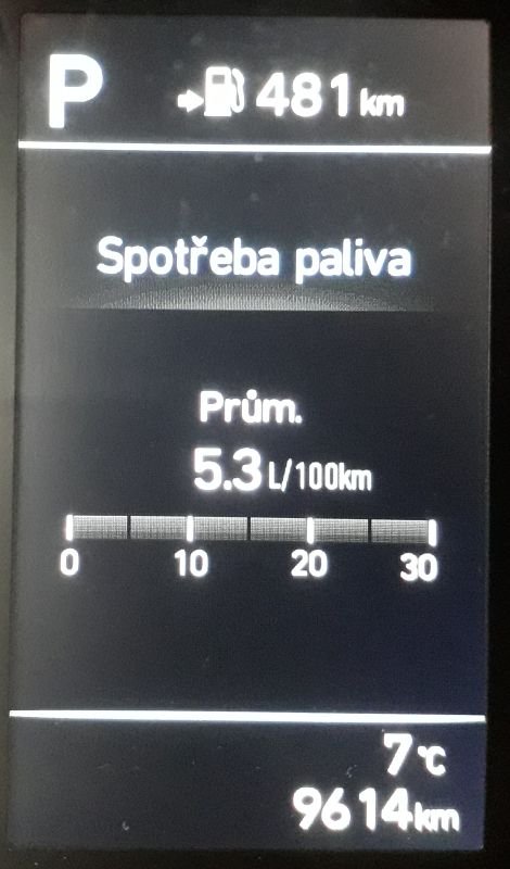

Zde je foto první obrazovky, kde se zobrazuje okamžitá spotřeba:
Číslo udává průměr od posledního nulování. Do návodu jsem nekoukal, ale podle mých zkušeností se průměr na první obrazovce vynuluje pouze manuálně, stiskem tlačítka OK. Všechny tři i30 PDE co jsme doma měli/máme jsem vynuloval při převzetí a prodával jsem je s nenulovaným údajem na první stránce a ten odpovídal, po přičtení/odečtení vypozorované odchylky údajům vypočteným dle tankování.
Zobrazování okamžité spotřeby slouží pouze onen "horizontální sloupec", který by ukazoval v tomto případě modře, kdyby vozidlo bylo v pohybu, na volnoběh na místě spotřebu neukazuje (neovládá tedy zobrazování hodinové spotřeby).
