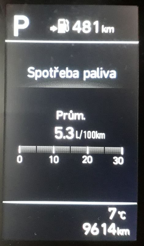

Zde je foto první obrazovky, kde se zobrazuje okamžitá spotřeba:
Číslo udává průměr od posledního nulování. Do návodu jsem nekoukal, ale podle mých zkušeností se průměr na první obrazovce vynuluje pouze manuálně, stiskem tlačítka OK. Všechny tři i30 PDE co jsme doma měli/máme jsem vynuloval při převzetí a prodával jsem je s nenulovaným údajem na první stránce a ten odpovídal, po přičtení/odečtení vypozorované odchylky údajům vypočteným dle tankování.
Zobrazování okamžité spotřeby slouží pouze onen "horizontální sloupec", který by ukazoval v tomto případě modře, kdyby vozidlo bylo v pohybu, na volnoběh na místě spotřebu neukazuje (neovládá tedy zobrazování hodinové spotřeby).
Myslím si, že po dosažení "mety" 9.999,9 km se vynuluje druhá obrazovka, kde lze volit mezi manuálním nulováním a nulováním po dotankování. Já tady nuluju ručně po dotankování, takže tohle nikdy nevyzkouším, protože 10.000 km na jednu nádrž nikdy nenajedu ani já :mrgreen: .

Palubák má tri registere na spotrebu..
1/ Dlhodobú, ručne nulovateľnú s počítadlom prejdenej vzdialenosti.. počíta do 9999 s tým, že to tuším volajú "Accumulated info display"
- zobrazuje vzdialenosť, čas a priemernú spotrebu
- nuluje sa len ručne
2/ Krátkodobú spotrebu na jazdu "Driving info display"
- zobrazuje čas, vzdialenosť a priemernú spotrebu
- nulovanie ručne alebo asi? 4h po vypnutí zapaľovania
3/ Takzvaný "Fuel economy" register
- zobrazuje okamžitú spotrebu (v podobe bar grafu) a priemernú spotrebu
- nulovanie ručne alebo automaticky po natankovaní plnej.....

Nevím zda se to dá někde nastavit, ale co máme služebák , tak se nuluje ta spotřeba viz obrázek , když otevřeš a zavřeš dvířka od nádrže. Nemusíš nic tankovat.
