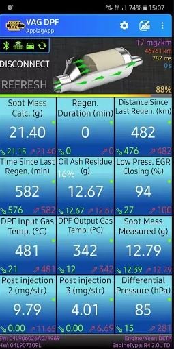

existuje prosím aplikace pro Hyundai i30 1.6 CRDi, tzn. typ motoru D4FD, kde se dá sledovat začátek, průběh (např. v %) a konec regenerace DPF filtru? Plus další ukazatele, jako třeba odhadovaná vzdálenost do další regenerace atp. Přes ELM327 do OBDII a spojení přes bluetooth s telefonem.
Výborná a přehledná je aplikace pro android "VAG DPF", ale ta bohužel není určena pro tyto motory. Tak hledám něco podobného. Torque PRO tyto údaje předpokládám neposkytuje, aspoň co jsem se dočetl. Jen třeba teplotu na DPF.

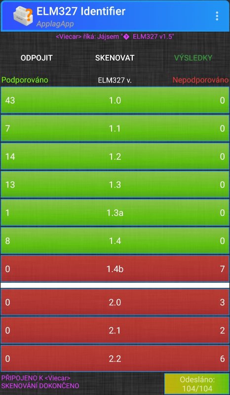

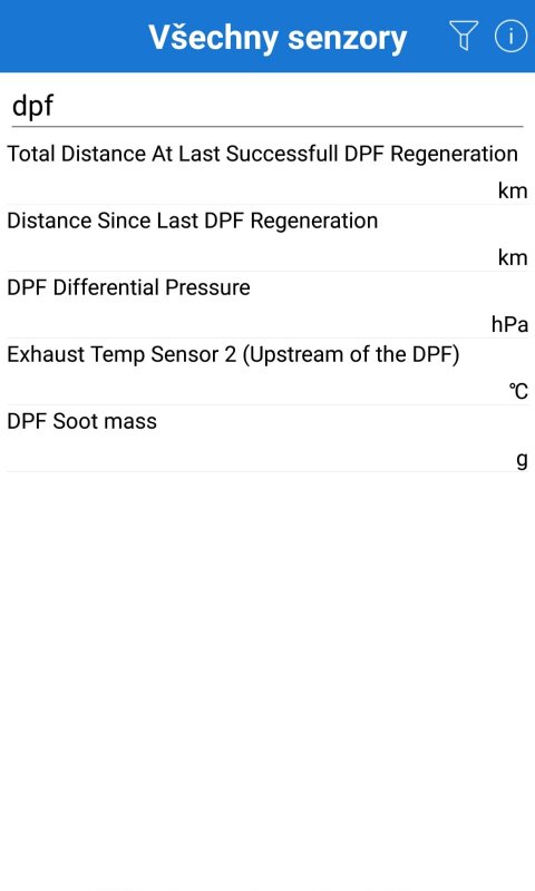

Tak "Car Scanner ELM OBD II" z Google Play data ohledně DPF nezobrazuje. Jinou app na DPF jsem opravdu nenašel. Asi ty info o DPF nefungujou na Hyundai nikomu nebo to nikdo nezkoušel.
Vypadá to, že zbývá jedině nákup diagnostiky do 10tis.
Posílám PrtSc ze spojení s Viecar ELM327 V1.5
