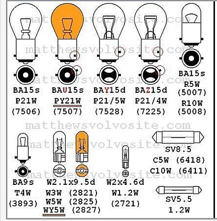

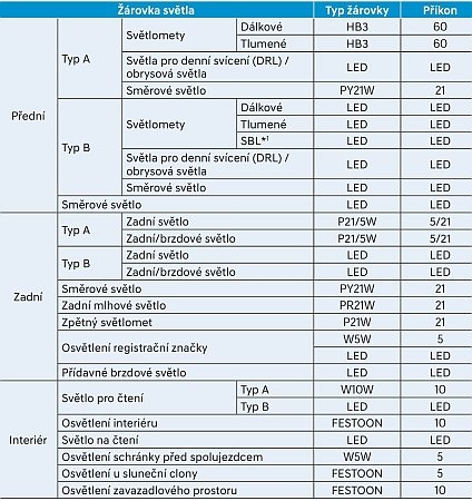

Tady je seznam použitých žárovek a také přehled značení.
Tucson 1.6 T-GDi 110 kW Smart manual Barva Shimmering Silver, 6/2021
