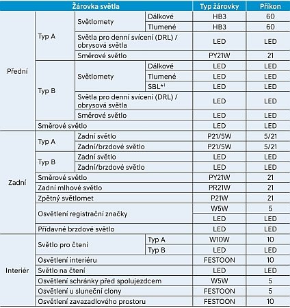

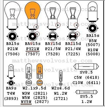

Tady je seznam použitých žárovek a také přehled značení.
