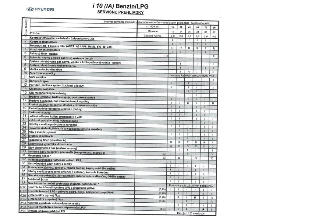

Zdravim, mam na tom najazdenych 117 tis, musim zaklopat spokojnost, system je tam BRC, myslim ze jednotka je zamknuta tak nevime ci sa da servisovat aj mimo autorizovaneho, filter plynnej fazy ma vymneu kazdych 30 tis, kvapalnej fazy 45tis, cize pri 90 000 sa tro stretne, ta servisna prehliadka je aj pomerne velka cize aj draha (cca 450-500), potom sa meni membrany a tesnenia odparovaca pri 75000 tam ta sada stoji myslim nieco okolo 150 eur.

To nebola cena koli LPG, to bola cena celkovo za prehliadku pri 90tis, koli LPG tam bolo casovo asi hodina, prikladam servisny harmonogram, doleje vidiet aj LPG.
