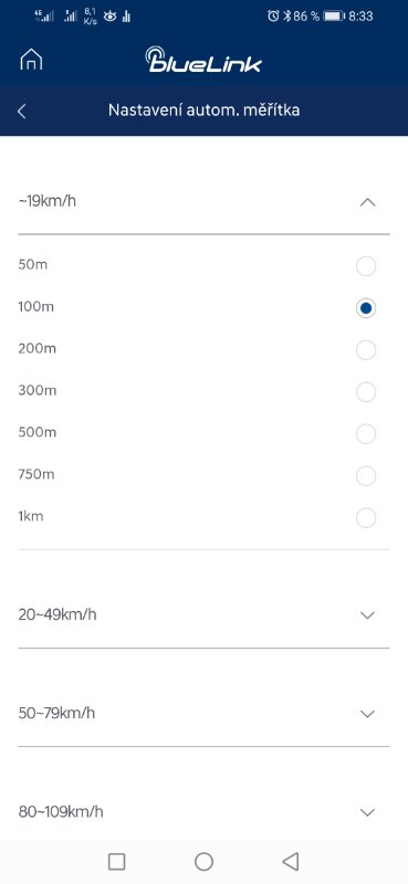

2. V navigaci se dá nastavit automatické přiblížení. Přikládám foto z Bluelink. Na navigaci se zobrazí i nové okno křižovatky před odbočením.

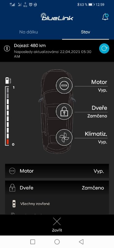

1. Stav vozidla - viz foto (odemknutí je hlášeno na mobil, měl by přijít i aktivní alarm, okna)
2. Nastavení vozidla
3. Dálkové uzamčení - odemknutí vozidla
4. Poloha vozidla na mapě
5. Odeslání trasy do navigace
6. Denní vyhodnocení jízdy v kalendáři
7. atd
Elektro auta - zapnutí topení.
