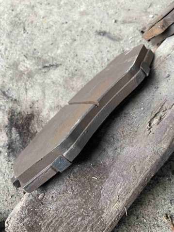

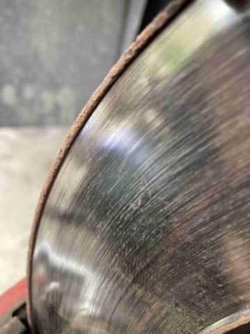

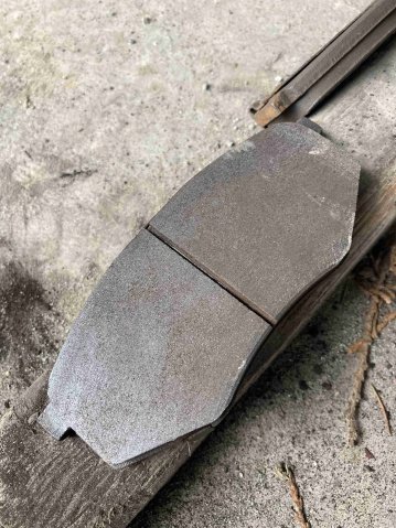

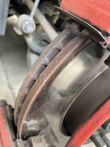

Ještě k tématu.
V sobotu jsem měnil kola zimní/letní.
Vždycky na jaře u toho rozdělávám a čistím brzdy.
Pro srovnání foto IXo, přece jenom má skoro 3x více najeto než Kona.
98 000 km, kotouče původní.
Original destičky vyměněny cca při 65 000 z důvodu nerovnoměrného opotřebení na jednotlivých kolech,
prý je to činností ESP. :-k
Současné destičky Blue Print (Bilstein) asi 30000.

Jo Axeli a jezdí s tím ženská :D/ - pořád
P.S.
Levé přední - ostatní vypadají stejně.
