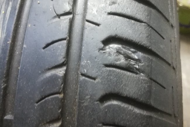

Zdravim
pred prezutim som si vsimol na pneu vytrhane(?) kusy gumy, zrejme pneu uz dosluzili. Co vy na to? Asi by ste ich uz na auto nedali, ci?

Kde jsi s tím jezdil, člověče? :lol:
Jako pár kilometrů by to ještě ujelo za předpokladu, že to není do kordu. Pneu bych ale na auto opravdu nedal, a to z důvodu jejich celkového opotřebení.

Máš-li rád sebe a svou rodinu-VYHOĎ TO!!!

Minuly rok, ked som ich obuval boli OK. No nic, na auto ich nedam (chcel som dnes prezut), tak idem objednat nove. Asi uz na starobu posli, rok vyroby som zistil 2013, boli na na novom aute (to ma 6 rokov).
Dik za info...

Ty gumy, to je opravdu maso! Jak k tomu mohlo dojít, vzorek se zdá ještě minimálně 3mm.
Asi Dakar? :D
Do Hakooků bych šel klidně znovu - tiché, drží a moc se nesjíždějí.

No to netusim ako, chodim skoro vzdy po cestach. Obcas na dovolenkach po nejakom strku, ale ziadne preteky. Ma napadlo, ci to nemohli byt mysi, ale ziadne bobky po mysiach som nenasiel, kolesa boli na stojane a cez to vsetko navlecena krycia handra (stojan z lidla). A z bocnych stran su neposkodene.

Vyzerá to divne.Určite KO.

To poškodenie je od ostrých kameňov niekde na sypanej ceste alebo lesnej ceste kedy koleso v zábere prešmykne na kameni alebo inom ostrom predmete a ten "oreže" dezén .Prípade prejazd cez sklo z fľaše . Akurát je trošku poškodený dezén .Kord je nepoškodený takže ak ju vyvážiš tak ju kľudne môžeš použiť ako rezervu ak máš plnohodnotnú a rezervu (nikdy nepoužitú dáš na auto :lol:) .Navštív pneuservis a skús sa spýtať odborníkov čo ti povedia a podľa toho sa zariaď . Ja mam na rezerve asi 4 takéto poškodenia a neriešim akože na bezpečnosť to nemá žiaden vplyv . Je to iba estetická vada :wink:

Kdyby to nebylo tak staré, nebál bych se to možná dat dozadu pokud bych jezdil okolo komína. Jinak vyhodit.

U těch pneu by až tak nevadil ten poničený vzorek jako jejich věk. Osmileté pneu už bych na auto nedal.
