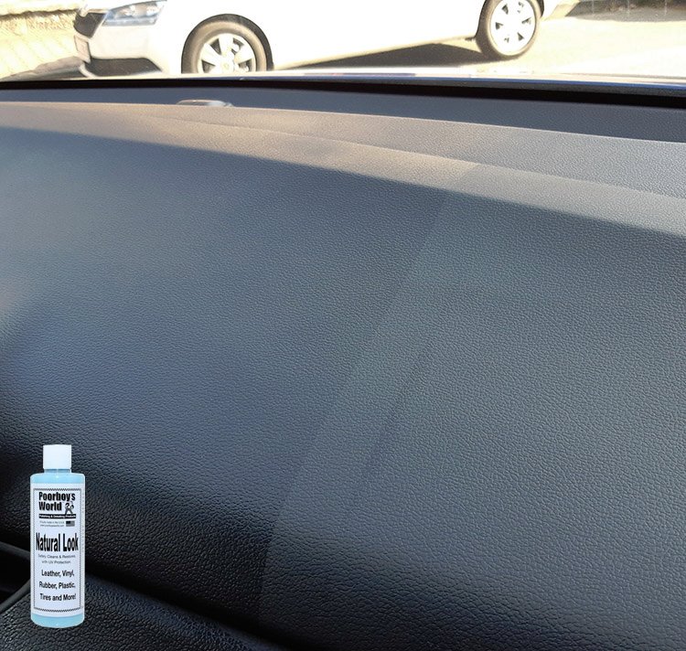

Schnack
Příspěvky: 2478
Re: čištění interieru
Příspěvek od Schnack »
Přidávám se ke Kamílkovi, na oživení používám Poorboys Natural Look, viz. přiložené foto. Ještě upřesním, mat se dá regulovat tím, jak se po nanesení ten Poorboys setře, na té fotce je to ještě hodně lesklé. A taky si na sebe šiješ trochu bič, protože tuhle údržbu je potřeba po čase obnovit (já to dělám 3-4 ročně), jinak vznikají místa s různým leskem, hlavně tam kde se často sahá, a vypadá to blbě.
