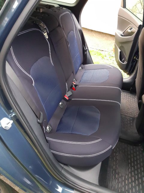

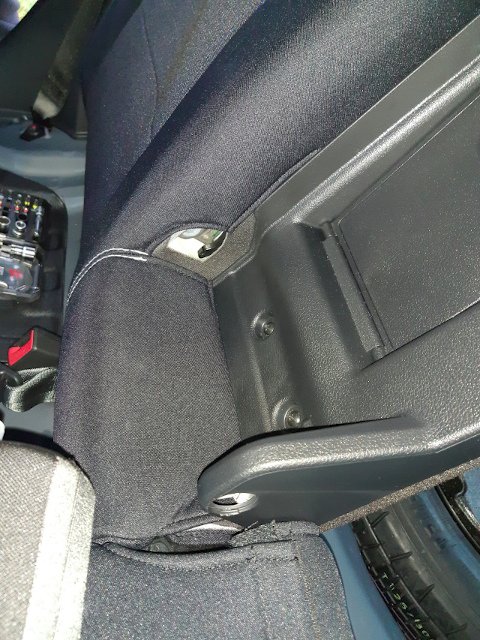

Nakonec jsem objednal potahy z https://abena-autopotahy.cz/autopotahy-hyundai#i30 hlavně kvůli tomu, že mají na zadním sedadle vyřešený i potah na loketní opěrku(pokud to správně chápu, tak Taso tam má jen zipy). Ovšem to jsem ještě netušil, jakej to bude opruz to na tu zadní loketní opěrku nasadit. :D Nakonec jsem kromě zadního sedáku sundaval i tu loketní opěrku, abych mohl trochu povolit ten plast pod ní, bez toho jsem nebyl schopnej tam ten potah na zadní opěradlo pořádně dostat. Ale pak už to šlo snadno.
Zadní sedák má zespodu jen suché zipy, který ho zafixujou, u opěradel je potřeba dát pozor na isofixy, aby potah nebyl natažený přes ně ale okolo.

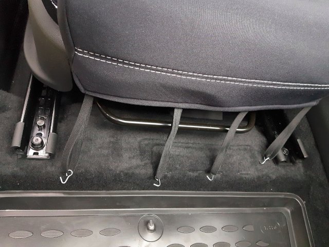

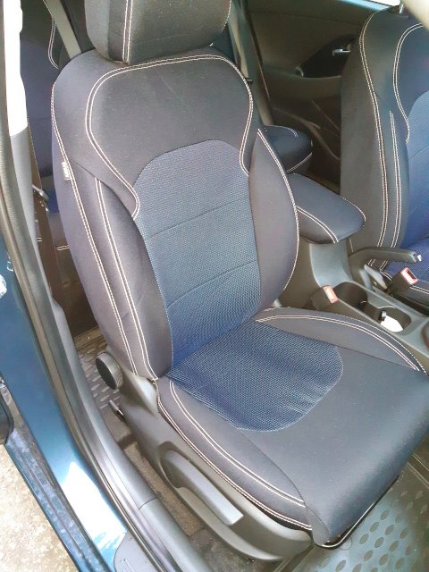

Přední sedadla jsou snadnější, jsou řešený systémem stahovacích gumiček, kde se napřed nasadí podsedák a všechny 4 gumičky se provlečou a spojí dohromady pod sedadlem a potom se navlékne opěradlo a gumičky se připojí k těm z podsedáku. Při spojování gumiček se pracuje víceméně poslepu, takže je dobrý si dát sedadlo do nejvyšší polohy a mít dlouhé ruce. :D Taky je dobrý nezaháknout žádný háček za kabely k vyhřívání sedadel a nebo k airbagu. :shock:
Když jsem práci dokončil, tak už byla tma, takže nemám žádné hotové fotky, ale to napravím někdy, až bude lepší počasí. Nicméně mezitím sem aspoň můžu dát pár fotek z mobilu, kdy potahy jsou už nasazené, ale ještě nejsou pořádně vyrovnané a vypnuté (a samozřejmě foceno na plnou automatiku, takže vyvážení barev pokulhává, ve skutečnosti nejsou fialové, ale černé s modře tečkovanými středy).

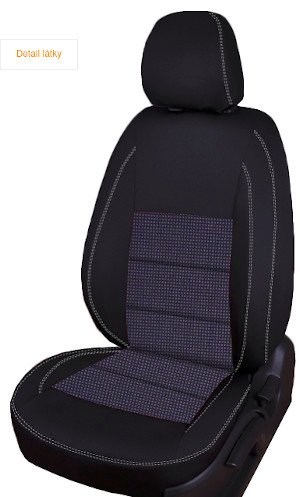

Pro představu, tady je ukázka z konfigurátoru:

Plusy - kvalitní materiál příjemný na dotek a přesný střih; sada obsahuje všechny součásti (včetně opěrek hlavy a loketních opěrek vpředu i vzadu), uvidíme, jak moc se časem ochodí; když člověk vybere rozumný vzor, tak pěkně ladí s autem.
Mínusy - potahy přišly bez návodu k instalaci, naštestí jsem našel https://fajnautopotahy.cz/content/7-jak ... autopotahy + na youtube je spousta videí; otvory na isofixy by mohly být malinko menší, myslím, že se časem vytahají; potažená zadní loketní opěrka klade při vyklápění dost velký odpor, snad se nepotrhá
