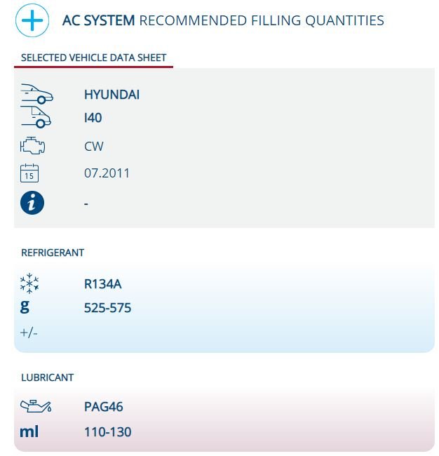

V jinem vklakne jsem nasel link na nejakou stranku, kde se podle typu vozu dohledaji detaily klimatizace.
https://nissens.com/en-gb/automotive/oi ... inder.aspx
Ale nevim nakolik se na to da spolehnout. Pro i40 tam pise :

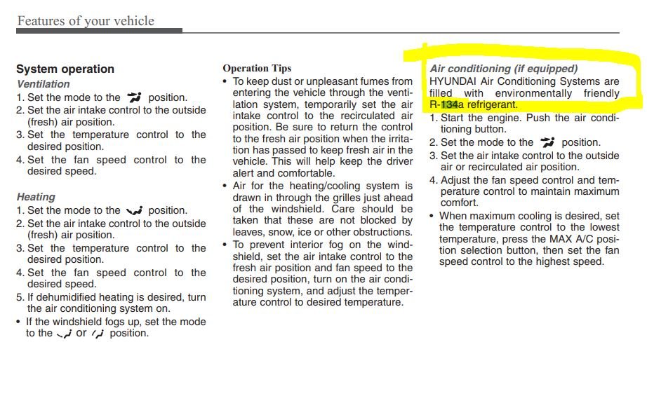

No nedalo mi to, znova jsem otevrel kapotu ale zminovany stitek jsem nikde nenasel. Stahnul jsem i manual i v PDF podobe a tam dal hledat "134", to jsem byl uz o kousek uspesnejsi, ale prijde mi to jako takova obecna zminka, nez ze by to byla specifikace typu jak je specifikace pro olej.
Jinak auto je z roku 2016. Ten obrazek predtim, to je z toho online prehledu naplni klimatizaci, jiny rocnik i40 nez 2011 tam nebyl.

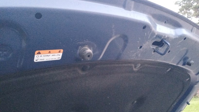

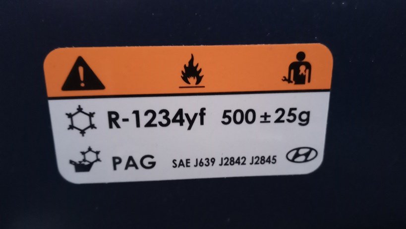

Slíbené foto - kombinace Tucson + i30 III, r. v. 2020.
Štítek s informací o chladivu a oleji (i30 III)
Umístění štítku z vnitřní strany kapoty (i30 III)
