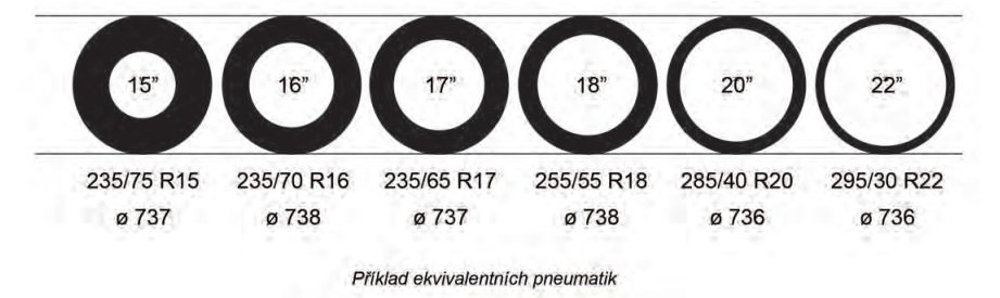

Nikdy jsem neřešil téma světlé výšky. Ale máme objednaného Tucsona na 17" kolech. Vzhledem k tomu, že jezdíme na ryby nebo taháme karavan (zatím tedy s H i30 II) a jezdíme dost naložený, tak jsem měl za to, že když dám 18" kola, tak se trochu zvětší světlá výška. Slyšel jsem názor, že výška je pořád stejná, ale musím dát pneu s menším profilem. Zkušenosti s tím nemám, tak vás žádám o radu. Předem díky.

Jj, jakmile zvětšíš kola, musíš použít pneu s nižším profilem. Světlá výška v tomto případě zůstavá stejná.

Vnější průměr je stejný s tolerancí +-3%, takže se ti bude světlá výška pohybovat v rozmezí nějakých 2-3 milimetrů (takže při větších discích může být vnější průměr i menší) :D .

Díky moc za odpovědi. Tak vzhledem k tomu, že budeme jezdit i v "terénu" a s ohledem na stav našich silnic tam nechám tedy větší balony.
