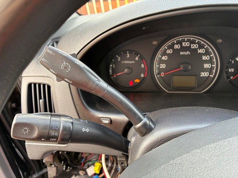

:D/ :D/ Včera se mi konečně asi po 3 letech podařilo najít chvíli času, v dílně najít krabici s dodatečným modulem tempomatu a nainstalovat.
Funguje to. Modul včetně přídavné páčky od CAMN8, už koupený nastevený pro H1 mojí generace. Ty 3 roky zpátky ze Spojeného Království asi za 6.500,- plus české výpalné za dovoz jako bonus za brexit.
Asi před týdnem jsem v rámci úklidu v autě namontoval páčku. Zvolil jsem umístění nad ovladačem blinkru (páčka tempomatu nejde přetočit tak, aby šla na pravou stranu volantu) tak, aby mi nevadila v blinkrování, nevadila výhledu na budíky a zároveň byla kontrolka tak nějak na dohled.

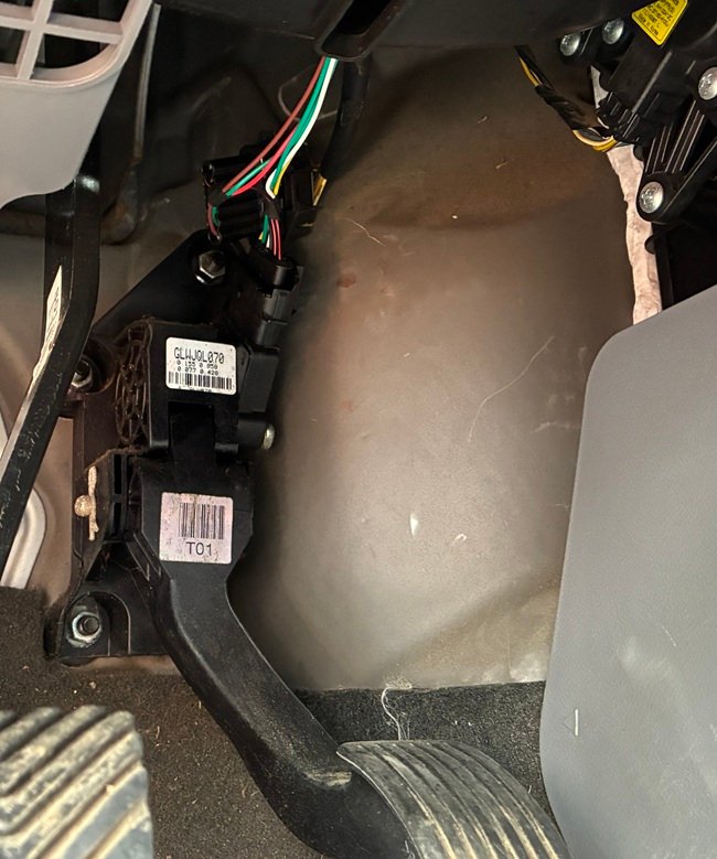

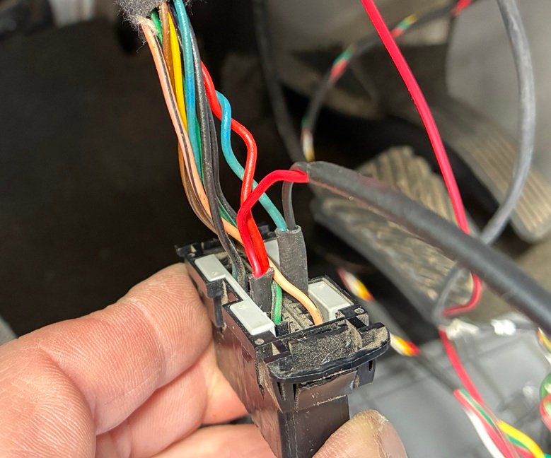

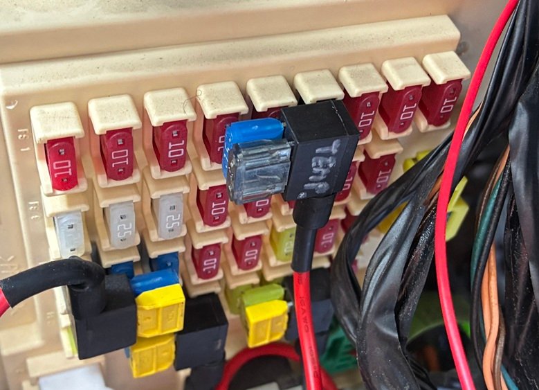

Samotná montáž modulu spočívá v zapojení odbočky konektoru na plynovém pedálu (předpřipravený svazek z výroby), zapojení volných pinů na kabelu od páčky do konektorů podle obrázku (zvládne i průměrná plyšová opice), zapojení napájecího kabelu s pojistkou na spínaných 12V (řešil jsem odbočnou pojistkovou vložkou do pojistkovnice) a připojením 2 vodičů do OBD konektoru podle obrázku (zvládne plyšová opice).
plyn pedal.JPG (91.1 KiB) Zobrazeno 1031 x

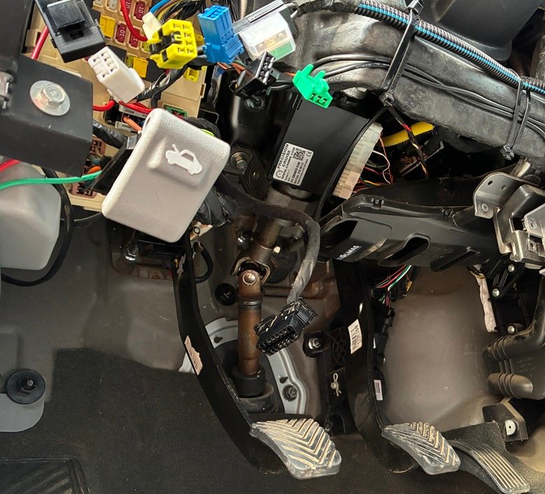

Modul jsem umístil zespodu na domeček volantové tyče, kde ani nepřekáží, ani není ohrožen např. teplem nebo mechanicky.
modul umisteni.JPG (130.97 KiB) Zobrazeno 1031 x
Zatím provedeny dvě testovací jízdy, jedna asi 10km "od exitu k exitu" po místní šousce a po dálnici, druhá dnes ráno do práce (40km, z toho asi 30 dálnice, pak nějaký omezenky po Praze. Tempomat poslouchá docela dobře, při převzetí kontroly má asi 0,5 vteřiny trošku "díru" v nástupu, pak naopak malinko přidá (cca o 2km/h) a vzápětí se srovná na nastavenou rychlost. Omezovač zabírá dle očekávání. Manuální přidávání / ubírání tlačítky je vzhledem k charakteristice motoru a auta jako takového v pořádku.
Za mě spokojenost, čeká mě poměrně dost dlouhýho ježdění, tak se těšim na pohodlí.

Volné piny z páčky se zapojují podle obrázku do prostředního a pravého konektoru. Úplně na kraj ještě přijde 2PIN konektor, který vede k OBD konektoru (detail v předchozím příspěvku), kde je udělané odbočení datové sběrnice.

Na spojkovém pedálu jsou dva snímače, jeden na horní straně, jeden na dolní. Ten první je pro ŘJ auta, ten druhý funguje jako pojistka pro startování auta. Když není pedál "na podlaze", nejde spustit startér. A tohle čidlo se zřejmě rádo kazí (v servisní historii Hyeny už jedna výměna byla). Prostě nesepne a nejde startovat. Já ze zvyku, když něco dělám, tak rozpojuju a čistim konektory a hejbací čidla, takže jsem zřejmě probudil skřítka čidlokurvíka. Po proměření čidla jsem jako nouzové řešení (před 15 minutama jsem měl vyjet do práce ](*,) ) prostě rozpojil konektor a prošlusnul kontakty v něm kusem drátku. Auto startuje, na tempomat to nemá vliv a minimálně do doby, než přijde nové čidlo to tak zůstane.
modul a spojka.JPG (124.88 KiB) Zobrazeno 1028 x
Na obrázku v kroužku. Je tam přístup jak k dotacím, ale JDE to udělat bez sundavání plastů pod volantem. Ten bílej konektor v pozadí je od čidla.
