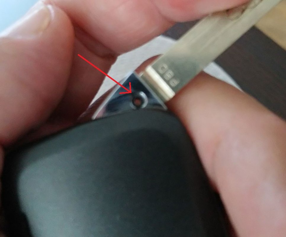

Postupem času mne začalo dost iritovat, že se klíč nevyklápí úplně, ale zůstává asi 30 stupňů před úplným ztopořením.
Předpoklad že se do kloubu dostal nějaký binec se nepotvrdil. Až pohled přes lupu prozradil, že nýt který spojuje samotný klíč s kloubem vyčuhuje asi dvě desetiny mm. I to stačilo aby zadrhával o plast v kterém kloub chodí.
Sklepnul jsem nýt tupým koncem vrtáku (podložit kouskem tvrdého dřeva).
On to vlastně není nýt v pravém slova smyslu, jen nějaká podélné rozříznutá ocelová trubička.
Poté již je funkce vystřelováku plně obnovena.
