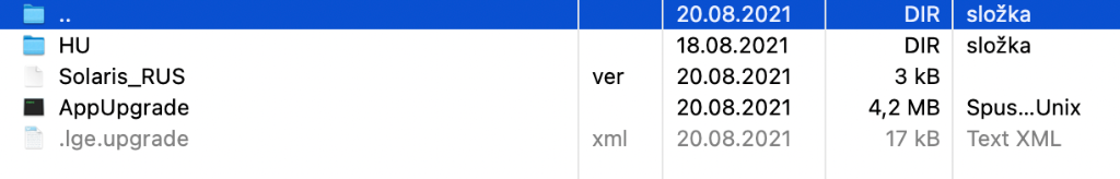

Celý balík (EUR.S5W_L.001.001.210723.zip) má cca 28GB, ale s google disku to lezlo rychle =D> . Poté co jsem stáhnul archiv ZIP, potřeboval jsem flashdisk USB 2.0 minimálně o velikosti 32GB, naformátovaný ve FAT32 nebo exFAT. Já použil exFAT/64GB. Archiv rozbalil na flashdisk přímo do kořene jednotky. Vypadalo to takto:
Snímek obrazovky.png (139.83 KiB) Zobrazeno 14030 x
Pozor na soubor .lge.upgrade.xml (opravdu začíná tečkou), který je skrytý, ale v archivu samozřejmě je. Jen je třeba na PC/MAC aktivovat zobrazení skrytých souboru, aby se skutečně zkopíroval na flashdisk.

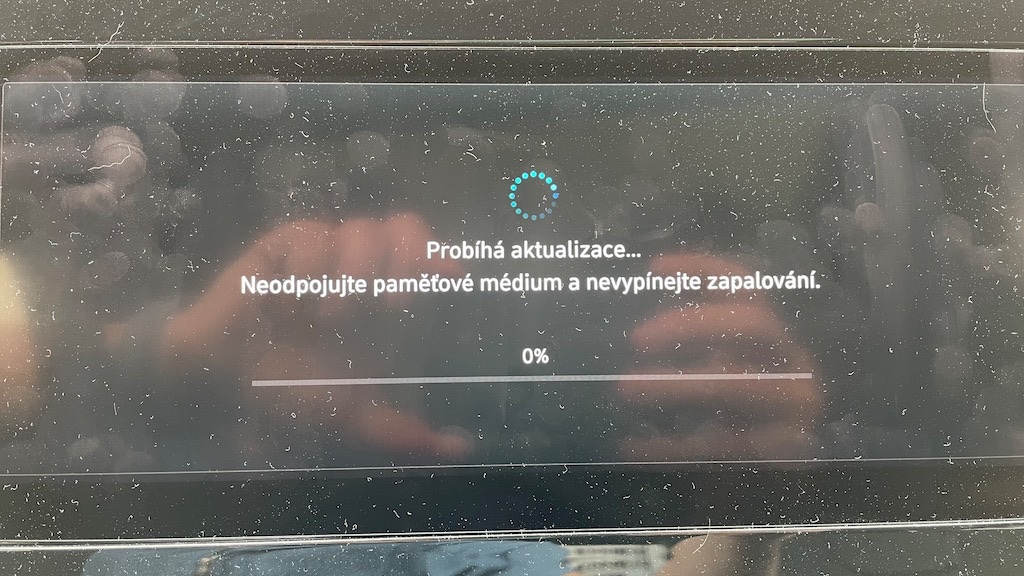

Po zhruba 15-20min se objeví toto:
Probíhá aktualizace mapových podkladů, cca 30min. Když dokončí 100% opět ta samá hláška, to se aktualizuje firmware systému a další software. Tato poslední etapa cca 10min. Systém se tedy aktualizuje na 2x = mapy, poté soft.
