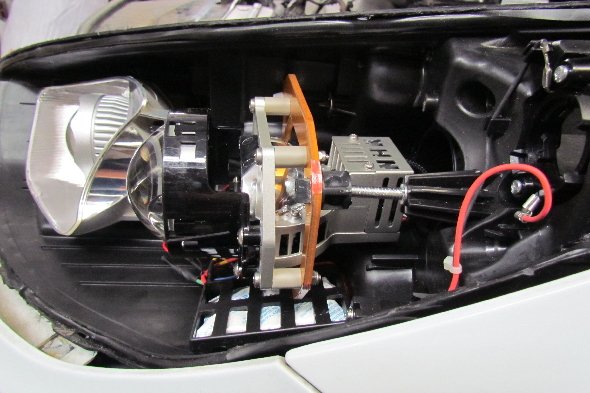

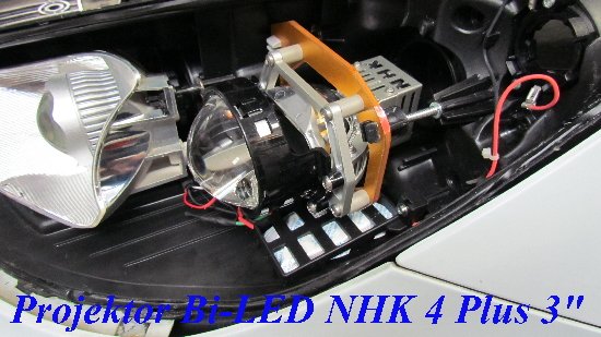

Ak niekto uvažuje o výmene projektora vo svetlomete za niečo oveľa lepšie a výkonnejšie ako ma v súčasnosti tak ponúkam zopár rad a skúsenosti .
Nie je to až také jednoduché ako sa to povie hlavne pre rozdielne upevnenie pôvodného projektora od Hyundai .
Preto je potrebné ešte redukciu na nove štandardné upevnenie Hella 3R G5 . Potrebujete redukciu podľa modelu auta .Pri novších modeloch sa to môže líšiť . Príklad na ix35 https://s.click.aliexpress.com/e/_AS4WNA
Nakoľko je rozdielna vzdialenosť od upevnenia po optiku je ešte potrebné vymedziť rozdiel valčekom aby bola zhodná vzdialenosť od upevnenia po začiatok projektora aby nebol utopený vo svetle.
Na otvorenie svetlometu potrebujete ho celý komplet nahriať na cca 75-85C .Nahriať a odistiť západky plechom aby pri ďalšom nahriati sa dal plexi kryt oddeliť od svetlometu . Potom je to už len nahriaty svetlomet oddeľovať zo správnej strany hrubou silou butylove tesnenie v drážke medzi plexi a telesom svetlometu . Na opätovnú montáž budete potrebovať nove tesnenie napr. https://www.aliexpress.com/item/1000013 ... 4c4d2qep3A
Prejdeme na hlavnú časť a to je projektor . Ja som použil projektor NHK 4 Plus . https://www.aliexpress.com/item/1005001 ... 4c4dGQ7ay7
cena je už aj z DPH . Už je mesiac v predaji aj model NHK 5
Pri napätí nad 13v začal projektor opticky kmitať bolo potrebne stabilizovať napájacie napätie stabilizátom na napätie 12v https://www.aliexpress.com/item/1005002 ... 4c4dXpw7Mx
Stačí 6A prevedenie ale 10A nie je na škodu . odber projektora je 3,9A
Ak mate už poškodené plexi mikro trhlinami tak môžete aj vymeniť za nové podľa modelu auta
https://s.click.aliexpress.com/e/_9jPnyg
To také jednoduché a rýchle vysvetlenie problematiky výmeny projektora vo svetlomete .
Ja som to testoval na použitých svetlometoch Anglického prevedenia takže som sa mohol trošku viac pohrať a upraviť podľa svojich predstáv :D/

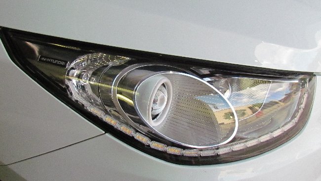

Pre zaujímavosť svietivosť originál LED stretávacích svetiel Hyndai Tucson LTE 3600 Lux pri 3m Ja mam viac ako 2 násobok :wink:
Dám link na video ktoré bolo robene Čínsku auto kamerou . Tak možno bude vidieť svetelný rozdiel medzi H7 LED žiarovku a originál Čínskym Bi-LED projektorom NHK 4 Plus :mrgreen:
Osobná skúsenosť : Stojí to zato !!!
https://www.youtube.com/watch?v=NCA238vH5fI

Bolo to trošku zložitejšie lebo bolo potrebne riešiť aj denne svietenie a naviac išiel aj projektor na diaľkové svetla takže bolo potrebne riešiť parkovacie svetlo .Tak sa to trošku nakopilo aj finančne a hlavne technicky .rele ,rezistory ,svorkovnice, diódy .. Ak nepočítam Elektrickú výhrevnú pec kde skoro všetko bolo doma a kupovaný bol iba Nobasil ,termostat a krabica na ističe cca 37 euro .
Tak svetla vyšli komplet materiál na 520 euro z toho projektory NHK stáli na Slovensku 274 euro .V Chine vtedy bolo rozdiel minimálny ak počítam DPH . teraz to je za 206.70 a to už je dobrá cena . Ak riešiš iba výmenu projektorov tak sa zmestíš do 270 euro za materiál na obe svetla .
Pri Korejských autách otvorenie svetiel je malina .Včera som menil plexi na Skoda Superb 2 a tam je použitý na tesnenie silicon . Takže u koncernu otvorenie svetla bez výmeny plexi je nemožné .
