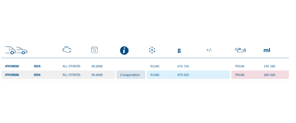

@Richard555
toto by mali byt naplne olej a chladiva klimatizacie
ix55 chladivo.png (30.98 KiB) Zobrazeno 4396 x
